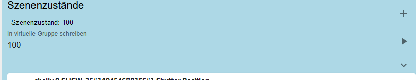

    ich versuche gerade 4 Shellys 2.5 (im Rollladen Modus) zusammen zu steuern, diese 4 befinden sich in einem Raum und ich möchte sie als 1 Gerät steuern können.
    Ich habe gelesen, dass sich dazu der Szene Adapter gut eignen soll, also habe ich die 4 Datenpunkte (Position) zu einer Szene zusammengefügt.
    Trage ich im Szene Adapter 100 ein
    Fahren die Rollos alle 4 hoch, soweit so gut.
    Trage ich im Datenpunkt unter: Scene.0.Zimmer eine 0 um zu schließen ein, passiert nichts und ich bekomme im log 4 Fehler:

        @darkdevil sagte: Scene.0.Zimmer eine 0 um zu schließen ein
        Welchen Typ und welche Rolle hat der Datenpunkt?
        D 1 Antwort Letzte Antwort

          @paul53 super jetzt funktioniert es schonmal, ich habe unter "type" auf "number" umgestellt.
          Jetzt bekomme ich im log nur beim Ändern des Datenpunktes folgenden Fehler:
          Object scene.0.Zimmer is invalid: Default value has to be type "number" but received type "boolean"

            @darkdevil sagte: Default value has to be type "number" but received type "boolean"
            Ändere common.def in 0.
            "def": 0,

              @paul53 perfekt, Danke dir.
