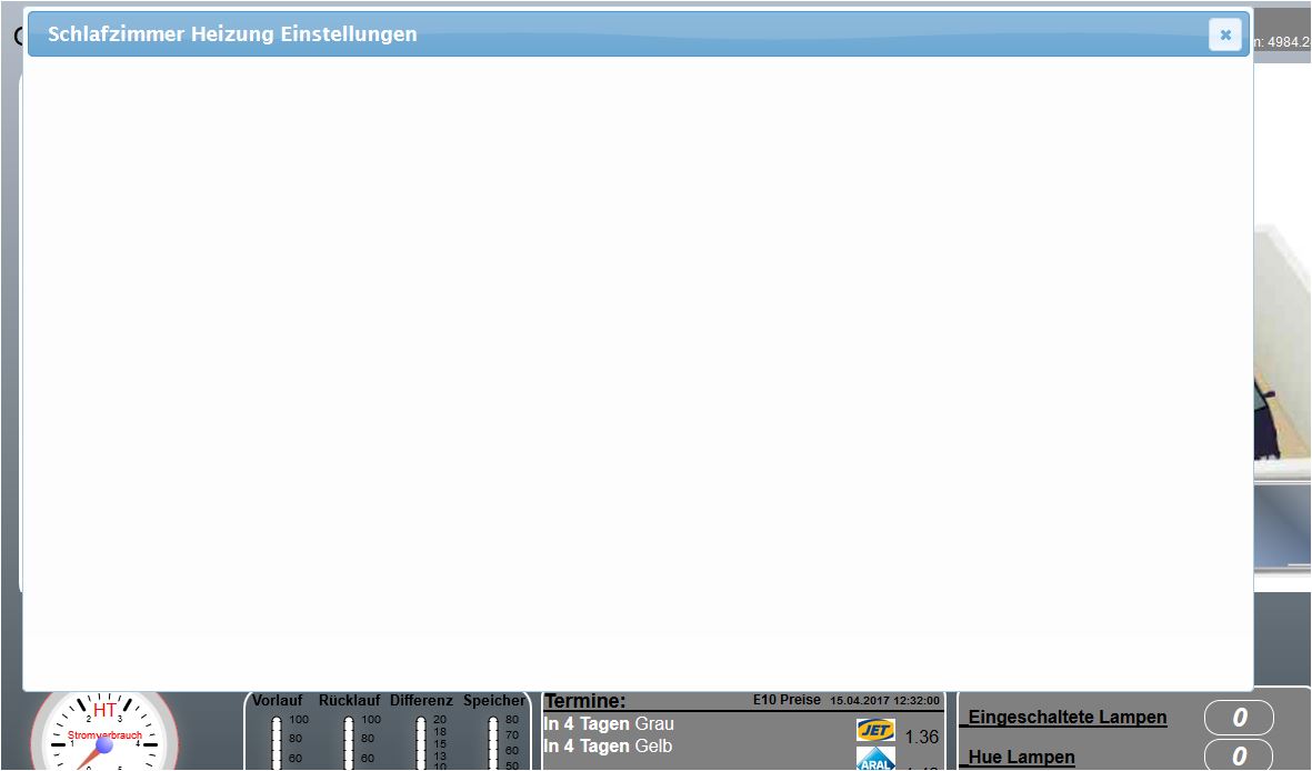

    ich hatte vor einiger Zeit mal berichtet, dass der View "jqui container icon view" nicht richtig funktioniert im Zusammenhang mit bestimmten Widgets
    http://forum.iobroker.net/viewtopic.php?f=22&t=5510
    Getestet hatte ich das noch unter VIS 11.2 und VIS BETA 12.2 und da hatte VIS noch dasselbe Verhalten.
    Jetzt, unter VIS 14.1 hat sich das Verhalten geändert aber leider nicht so wie gewünscht. Die View wird nämlich gar nicht mehr angezeigt.
    Ich vermute übrigens, dass das Widget "jqui container icon view" nicht das einzige betroffene Widget ist.
    Ich habe unter dem o.g. Link einen View Export zur Verfügung gestellt und auch das Heizungsthermostatscript beinhaltet einen weiterentwickelten View. Damit laesst sich das sofort nachvollziehen
    Da ich ausschliessen möchte, dass das an meiner Installation liegt wäre es toll, wenn das jemand bestätigen könnte.
    vG Looxer
    Edit: Screen hinzugefügt

      nutzt keiner diese Widgets ? oder liegt es wirklich bei mir ?
      Ich nutze das container Widget z.B. auch für meine Kameras. Natürlich gleiches Problem - "Weisser View"

        Ich habe jetzt das Widget Ausprobiert und konnte das Problem nicht reproduzieren.
        Unter dem Link konnte ich keine Widgets finden nur ein Zeit-Auswahl dialog.
        Es sieht so aus, als ob du sehr viele Variablen da hast. Man muss ein bisschen warten, bis alle Variablen gelesen werden.
        Kann ich deine Views haben? dogafox at gmail.com

          Eine Frage der Zeit ist es allerdings nicht. Das Problem existiert auch mit nur wenigen Widgets

            vielen Dank für VIS 14.2. der leere Screen ist damit gefixt.
            Es gibt noch ein paar Probleme im Detail. Schreibe ich in Trello.
