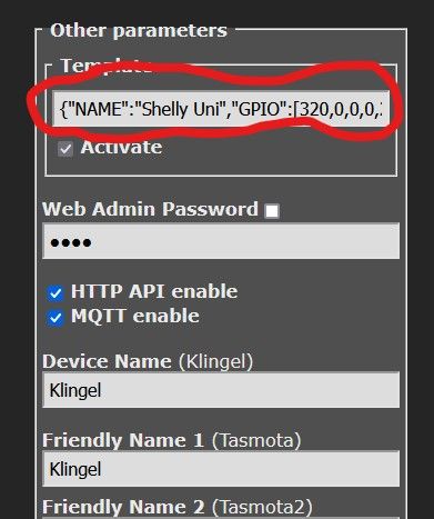

          ... eine kleine Frage habe ich noch - hast du noch was mit dem Template gemacht? - oder ist das "nice to know"?

            @matt77che Hi, das Template ist dafür, das der Uni weiß was für ein Gerät er ist. GPIO Belegung usw.
            Das kommt unter Sonstige Konfiguration rein. Kopieren Einfügen Aktivieren anhaken, Speichern.
            Schöne Grüße Frank
              Matt77CHE
              @frankyboy73
              Aha - vielen Dank für die Info - Wusste nicht genau ob es benötigt wird, nun ist es klar.
