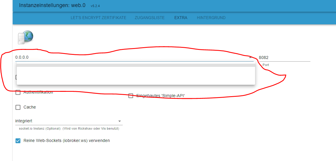

    habe eine Frage. Bei meinem iobroker kann ich in den Einstellungen des Webadapters die IP-Adressen auswählen:
    Bei meinem Bekannten ist dieses Dropdownfeld aber bis auf 0.0.0.0 leer. Wir haben eine neue VM unter Proxmox aufgesetzt, dann iobroker installiert (Admin, BackitUp) und dann das vorher gezogene Backup einspielen wollen.
    Da die neue VM die gleiche IP wie die alte VM erhalten sollte, haben wir die alte VM heruntergefahren, dann in der UnifiDreamMachine der neuen VM die "alte" feste IPgegeben. Dann die neue VM durchgestartet. IP wurde korrekt gezogen.
    Dann haben wir auf der Konsole das Binding der IP-Adresse für die neue VM angepasst:
    iobroker set admin.0 --bind 192.168.178.xxx
    Das wurde auch vom System bestätigt. Dann haben wir wegen VIS auf der Konsole erst einmal die VIS 1.4.6 installiert und die WS im Webadapter angepasst. Anschließend dann über den Admin auf VIS 1.4.15 upgedated. So weit, so gut. Scheint auch alles zu laufen. Ich würde nun gern wissen, warum im Webadapter bei den IP-Adressen bei meinem iobroker das o.a. Bild erscheint, bei ihm aber das Dropdown leer ist. Muss dazu sagen, er ist im Beta-Repository unterwegs, ich im Stable.
    Aber vielleicht hat ja jemand einen Hinweis. Die Forumssuche bringt mich leider nicht weiter.
    Vielen Dank für Eure Antworten.

      @opossum sagte in Web-Adapter Auswahl IP-Adressen ist leer:
      was soll das bringen?
      das ist für das GUI des admin, nicht für web und sperrt fich schlimmstenfalls aus drm admin aus
      0.0.0.0 ist die korrekte Standardeinstellung

        Hallo, @homoran,
        danke für den Tip, haben wir umgeswicht, aber leider im Webadapter noch das gleiche Bild:
