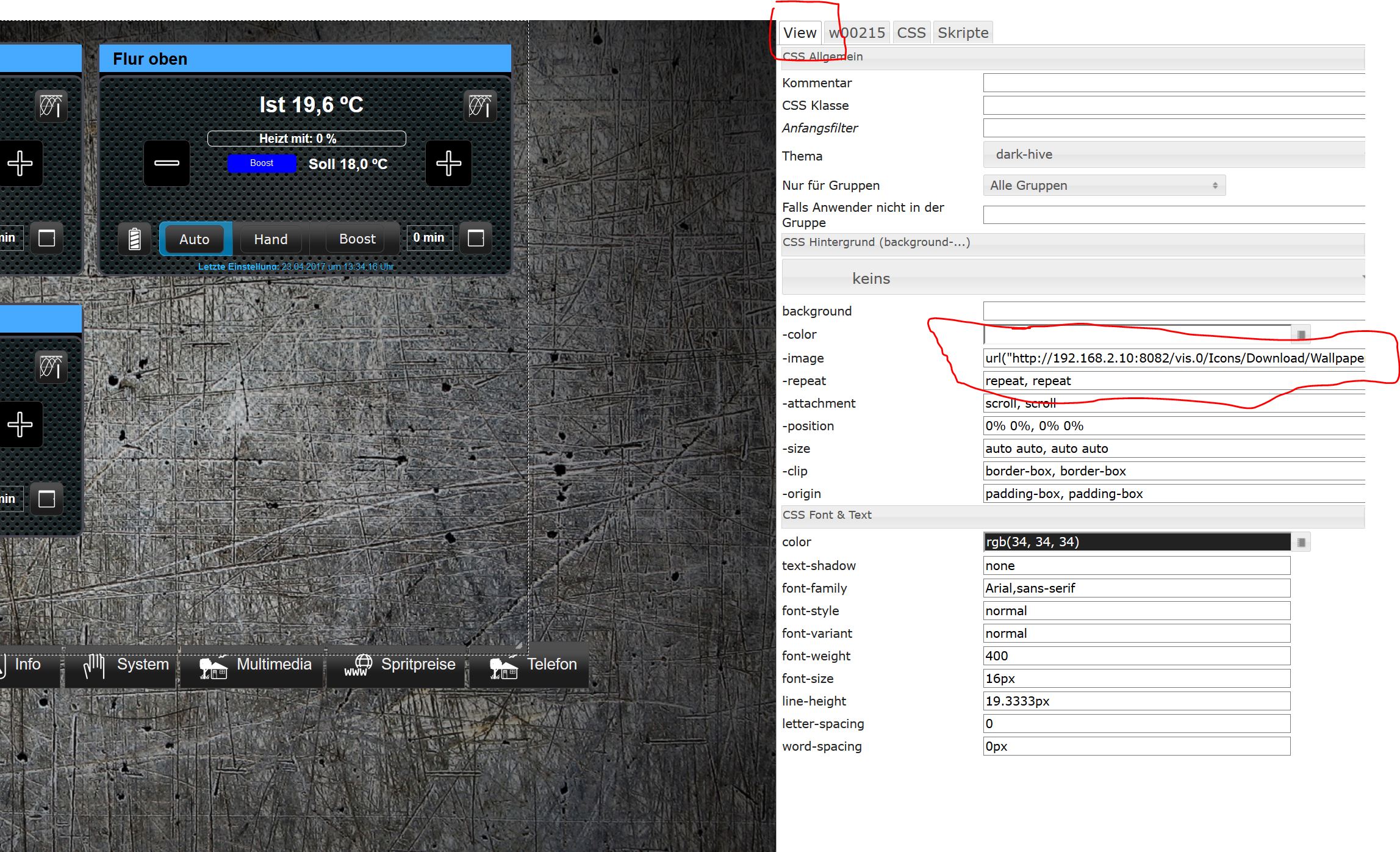

                              Zurück zum Thema Installation und Konfiguration. Ich habe jetzt den Logitech Server den Port umgelegt jetzt läuft sowohl ioBroker und der Logitech Server. Als Ports habe ich in der Firewall 8081, 8082, 8084, 8087 freigegeben.
                              Wie rufe ich denn jetzt die Visualisierung auf? Simpleapi und socketio sind als Adapter installiert.

                                  Dazu musst du noch eine Instanz von vis (=Visualisierung) anlegen, und dann entweder über den link im Reiter Instanzen oder über <ip>:8082/vis/ aufrufen.
                                  Rainer
                                  Gesendet von meinem LIFETAB_S785X mit Tapatalk</ip>
                                  • F Offline
                                    F Offline
                                    Fonzo
                                    @Homoran:
                                    oder über <ip>:8082/vis/ aufrufen.</ip> `
                                    Danke jetzt bekomme ich etwas angezeigt. Dann schau ich mir das jetzt mal im Detail an. Danke für Eure Hilfe bei der Installation.
