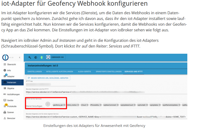

        @damrak2022
        Die Anleitung haste wohl doch nicht gelesen denke ich ...
        Lehrling seit 1975 !!!

          @damrak2022
          Damrak2022D Offline
          Damrak2022D Offline
          Damrak2022
          schrieb am zuletzt editiert von Damrak2022
          @djmarc75 Okay, nachdem ich eine neue URL angefordert habe geht es wieder.
