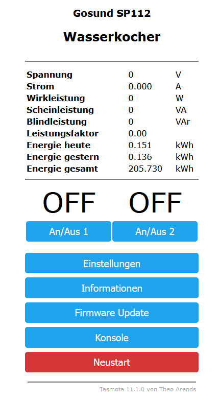

      @medoc Die Gosund SP112 können 230 V und USB getrennt schalten, vielleicht findest Du ja noch welche.
      Ich habe meine mit Tasmota geflashed und funktionieren seit Jahren

          @medoc SP112 (und nicht die sp1) ist eine STeckdose und hat zusätzlich 2 USB-Anschlüsse, die zusamen geschaltet werden können.
          Ein Template gibt es extra dafür!

              @medoc Es ist extra eins:
              {"NAME":"Gosund SP112","GPIO":[321,3072,320,3104,1,225,0,0,1,1,224,1,32,0],"FLAG":0,"BASE":18}
