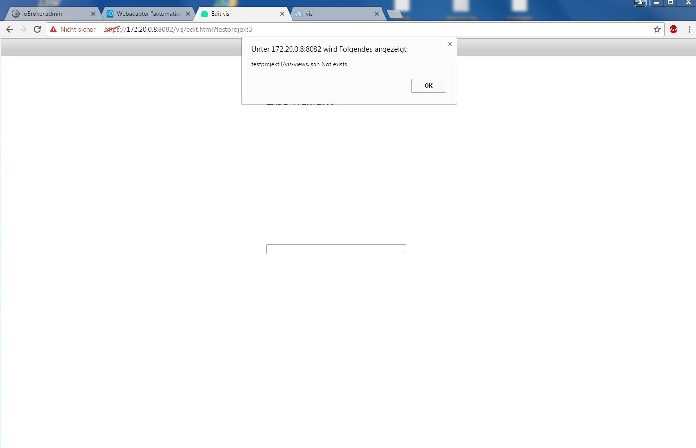

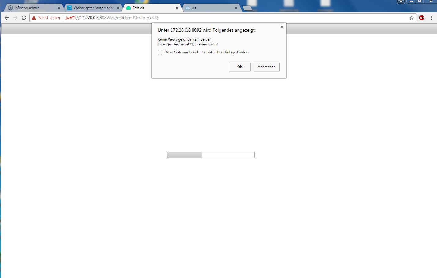

        nach dem anlegen eines neuen Projektes kommen direkt 2 Alert-Fehler:
        (Screens erscheinen in umgekehrter Reihenfolge)

          Diese "Alert Fehler" erscheinen bei jeder Neuinstallation unabhängig von den Projekten. Die entsprechende vis-views.json existiert noch nicht.
