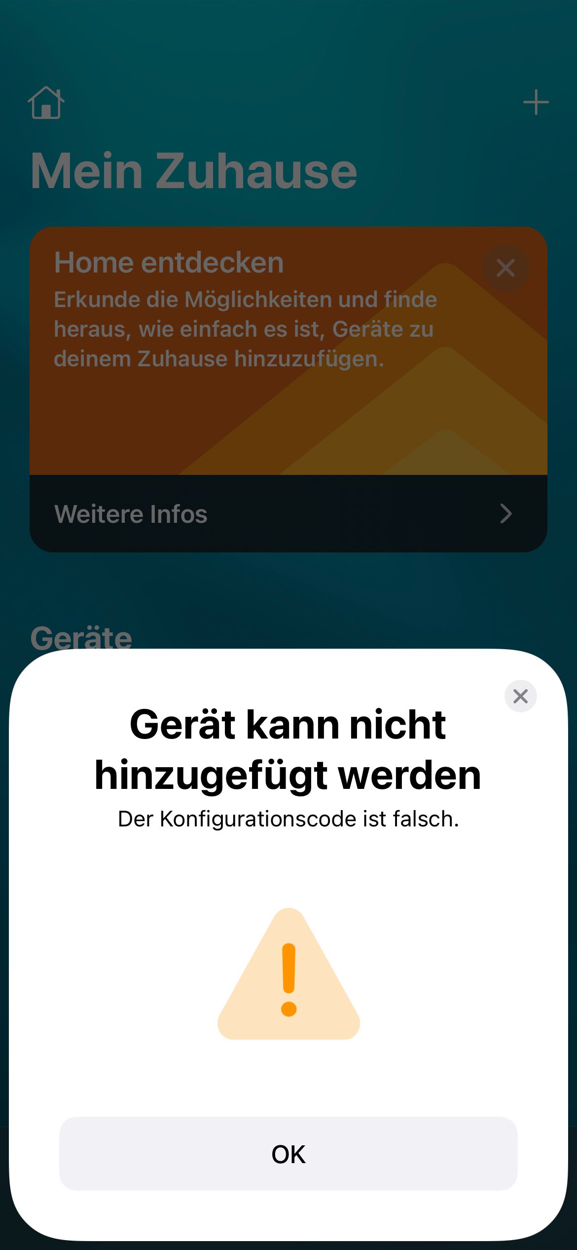

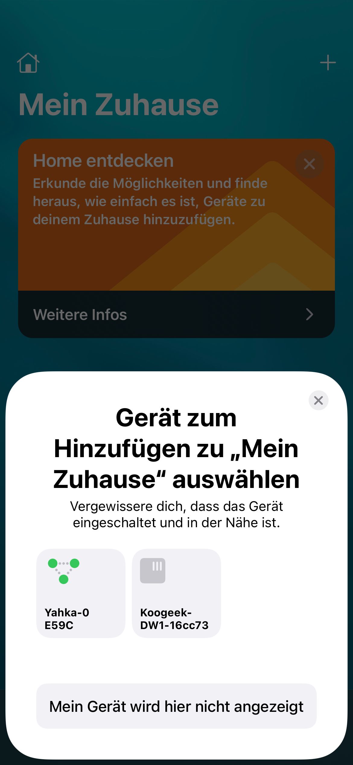

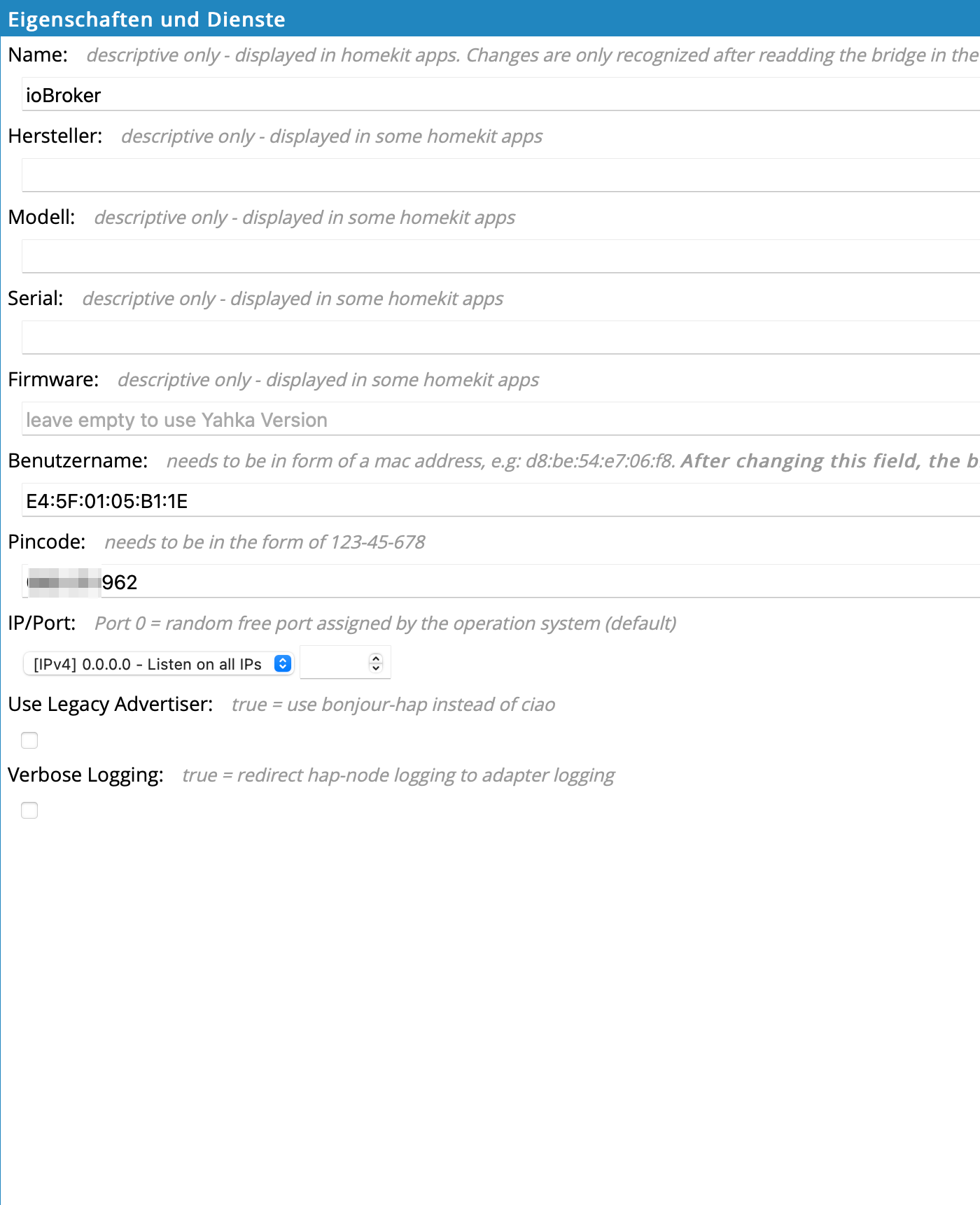

    Jetzt habe ich alles neu angelegt, erstmal mit einem Gerät, kann aber die Bridge nicht hinzufügen. Sie wird mir angezeigt, aber hinzufügen klappt nicht. Dabei ist es egal ob im Adapter den Pin Code mit oder ohne Bindestriche anlege. Habe auch in HomeKit schon mein ganzes Zuhause gelöscht, leider ohne Erfolg
    Auch Neustart des iPhones hilft nicht weiter.
    Yahka-0 wird mir angezeigt und nach Eingabe der Pin: Gerät kann nicht hinzugefügt werden. Konfigurationscode ist falsch.

      @damrak2022 An npm und nodejs kann es nicht liegen, die habe ich auch und bei mir läuft alles.
      Hast du den PIN mit Bindestrichen gemacht?
      Hast du vorher das zu Hause gelöscht und neu aufgesetzt? Dass die Bridge anzeigt wird ist ja eigentlich schon mal gut und korrekt.

        @lessthanmore Ich habe die Pin so gesetzt wie vorgegeben. xxx-xx-xxx
        Ich habe es aber auch schon ohne Bindestriche versucht.
        Ich wollte eben meine Hue Bridge mit Code hinzufügen, was aber nicht geht. Es wird nur Yahia angezeigt. Ich lösche die App mal und versuche es neu
        Jetzt habe ich die Dome App gelöscht, mein iPhone neu gestartet und dann den Code von der Hue Bridge eingelesen, aber mir wird nur das angezeigt:
        Hast Du noch eine Idee?
