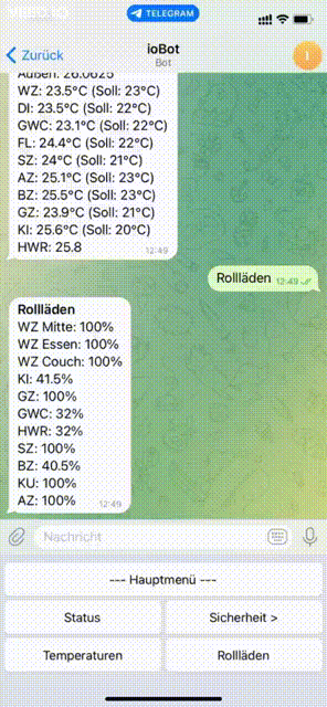

      Laut der Github-Doku des Adapters kann man Regeln auch per Script verarbeiten:
      https://github.com/ioBroker/ioBroker.text2command#external-rules-with-javascript
      Das Script reagiert immer auf Telegram-Eingaben, wird aber tatsächlich nur dann aktiv, wenn es das wirklich soll. Und so sieht es dann aus:
      (sorry für die schlechte Qualität, das Original war viel zu groß für einen Upload hier)

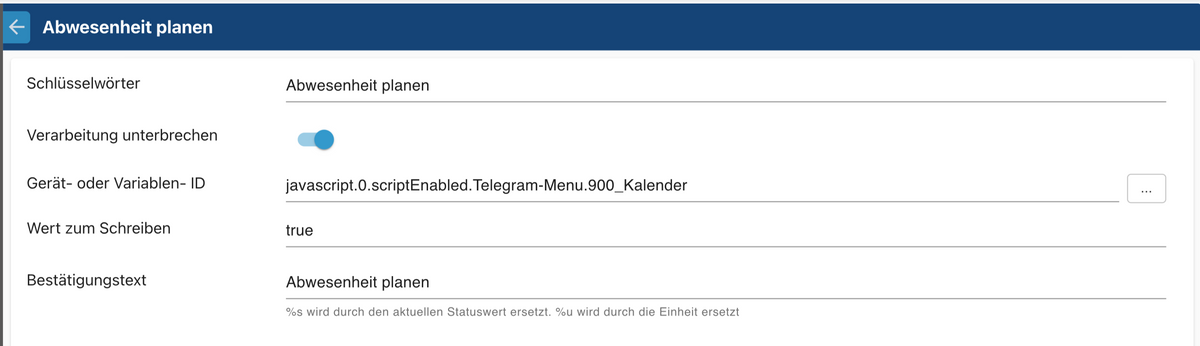

      Der initiale Aufruf erfolgt über den text2command-Adapter:
      Damit bei einem Neustart das Script nicht in einen undefinierten Zustand fährt, wird intern nochmal abgefragt, ob wirklich der Befehl gesendet wurde. Man kennt das ja, die ganzen Tastaturscripte werden ausgeführt, sobald man den Javascript-Adapter neustartet, wenn man keine Vorkehrungen trifft.
      Der Rest erklärt sich glaube ich von selbst. Was jetzt natürlich noch geschehen muss ist, dass das eingegebene Datum weiterverarbeitet werden muss, aber das ist ja ein ganz anderes Thema.

                  //zurück ins Hauptmenü
                  setState("javascript.0.scriptEnabled.Telegram-Menu.000_menu", true);
              // Rückmeldung geben, dass das Script nicht reagieren wird
              else {
                  setState("0_userdata.0.Telegram.text2command.textProcessor", '', true);
          } catch {
              // do nothing
      Was mich derzeit noch stört ist, dass im Log immer eine Warnung auftaucht, wenn ein Befehl gesendet wurde, auf den das Script nicht reagieren wird. Das halte ich aber für einen Bug, da die Rückmeldung, dass das Script nichts tun wird, ja korrekt ausgeführt wird.
      text2command.0 	 2022-08-10 13:27:06.692	warn	Timeout for external processor: 0_userdata.0.Telegram.text2command.textProcessor
      Was mich außerdem stört ist, dass die Aufforderung zur nächsten Eingabe eher kommt, als die Bestätigung der letzten Eingabe. Das sieht im Chat-Verlauf echt komisch aus, aber ich habe noch keine Idee, woran das liegt und wie man das lösen könnte.
      Vielleicht kann das Ganze ja jemand gebrauchen - viel Spaß damit :)
      Für Verbessungsvorschläge bin ich offen, falls jemand welche hat.
