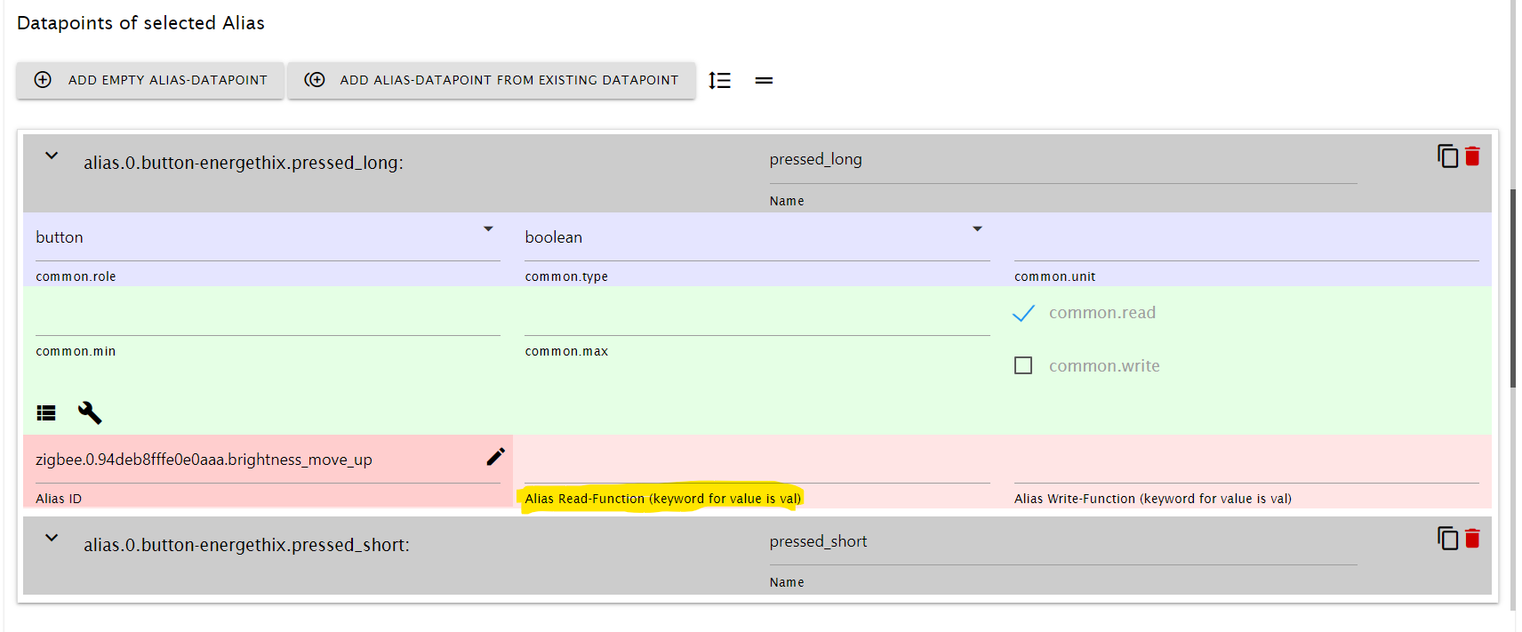

      Wenn ich mich richtig erinnere kann man beim AliasManager eine Konvertierfunktion definieren.
      Ergo neuen Alias DP anlegen und mittels funktion durch 100 dividieren und den neuen DP anzeigen.!
      Kann aber gut sein, dass das einfacher geht.
