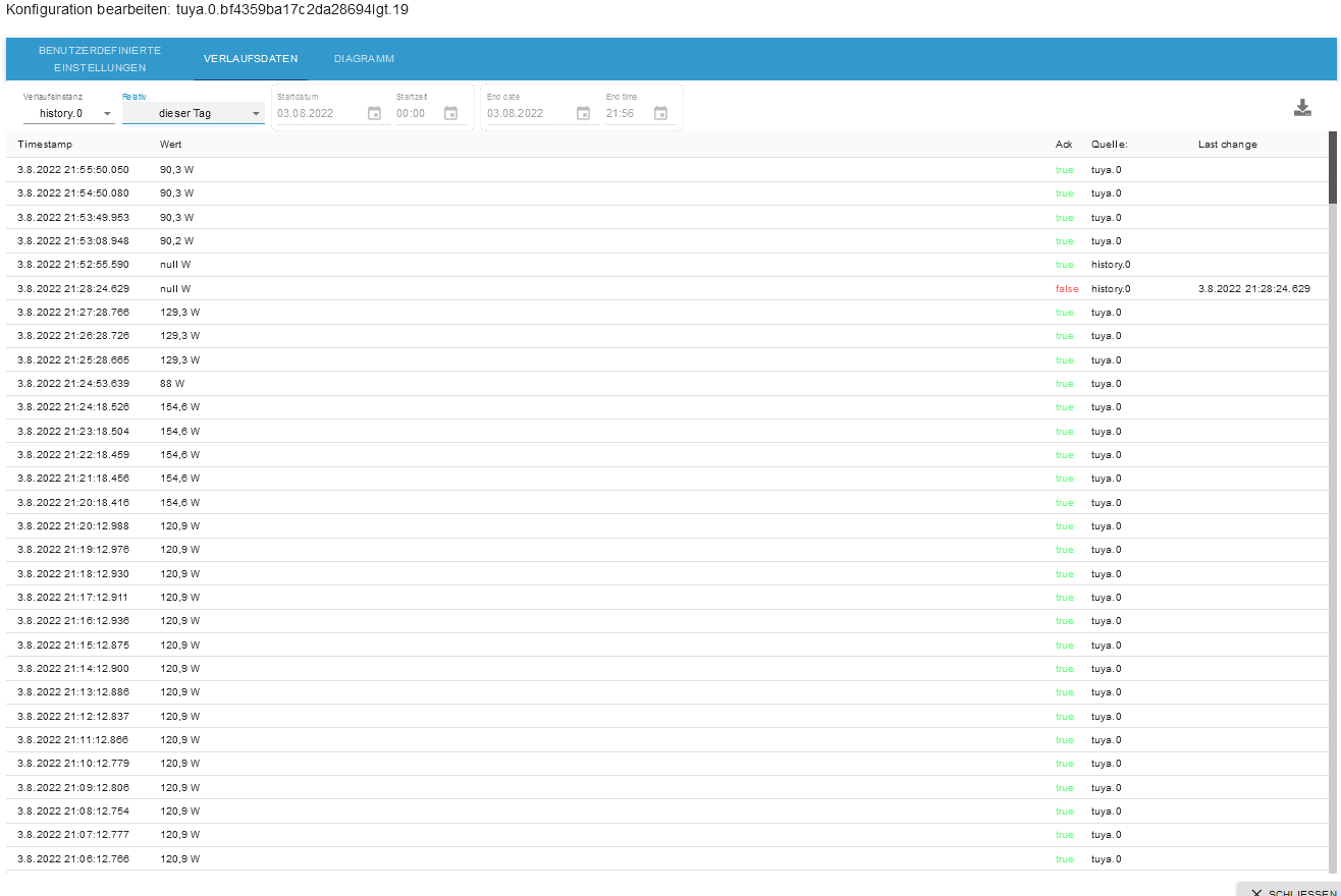

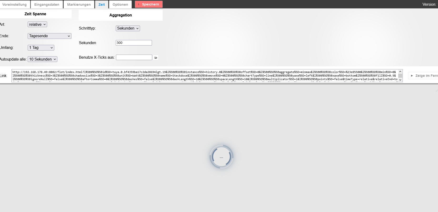

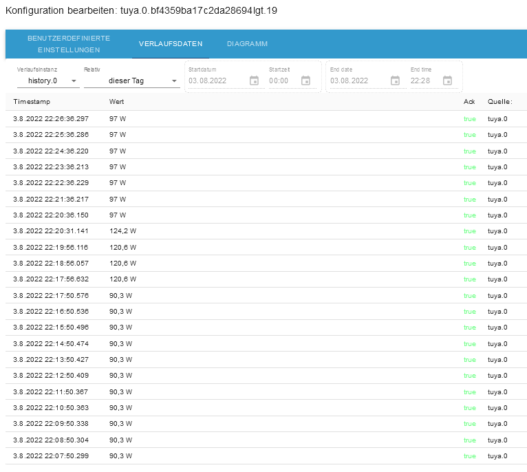

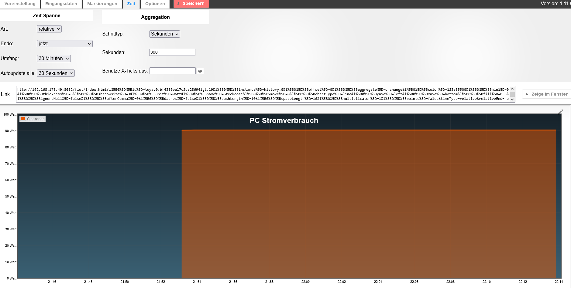

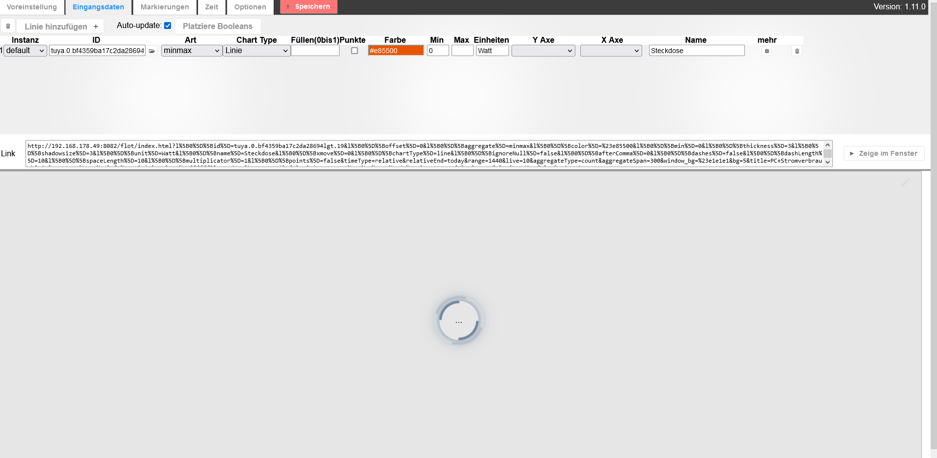

    ich nutze den history adapter um von der tuya app Messwerte einer Steckdose abspeichern zu lassen. Mithilfe von Flot will ich die Diagramme darstellen. Funktioniert auch "ganz gut". Denn nur wenn ich als Art "bei Änderung" wähle, bekomme ich ein Diagramm. Bei allen anderen Arten zeigt sich nur der Ladebalken. 52df0a7d-bd42-4757-8c6b-23708d2a3289-grafik.png
    Bei allen anderen Arten läd er nur und zeigt nie ein Diagramm an. Auch mit anderen Browsern probiert.
    So schauen die Datenpunkte in history aus:
    Und so die Einstellung dazu:
    Ich habe heute viel probiert, aber alles ohne Erfolg. Hat jemand von euch eine Idee? Die Messwerte ist hier die Leistung in Watt.

      @robert-2 kann die Screenshots nicht erkennen.
      wie viele Daten mit eelcher Aggregation?

                  Egal bei welcher Art ich es versuche, ich bekomme nur bei der Art "bei Änderung" ein Diagramm. Ich vermute fast, dass es an den Messwerten oder den Einstellungen bei histroy liegt.
                  Ich komme selbst aber nicht weiter.

                        • R Robert 2
                          @homoran Egal bei welcher Art ich es versuche, ich bekomme nur bei der Art "bei Änderung" ein Diagramm. Ich vermute fast, dass es an den Messwerten oder den Einstellungen bei histroy liegt.
                          @robert-2 sagte in Flot: Diagramm nur bei Art "bei Änderung":
                          dann zeig doch mal deine Einstellungen, aber so dass man etwas erkennen kann.
                          mach z.B. dein Fenster kleiner bevor du einen Screenshot machst

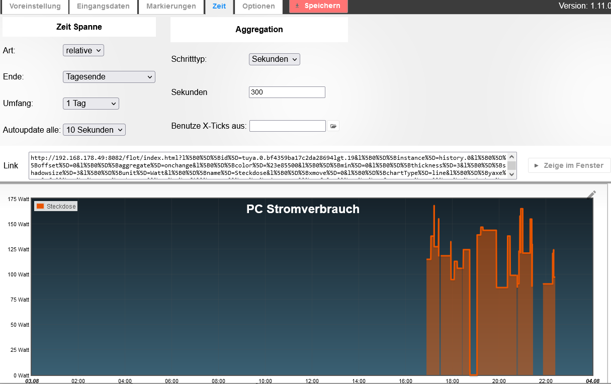

                            Also in history wird jede Minute ein Messwert abgelegt. Und in Flot Edit habe ich das so wie oben im Screenshort eingestellt. Aggregation Sekunden 300.
                            Wo findest du 24Stunden?
                            Wenn jede Minute ein Messwert in history abgelegt wird, dann sind es nach 24Stunden 1440 (60Messwert*24Stunden). DAs ist ja nicht sonderlich viel denke ich. Wie muss ich denn die Aggregation in Float einstellen, damit Float sich die Werte korrekt holt?
                            Wa sich auch nicht versehe ist die die Art: "minmax". Ich habe pro Minuten nur einen einzigen Wert. Wie soll da ein Minimum oder Maximum gebildet werden? Aber auch die anderen Arten werden nicht geladen.

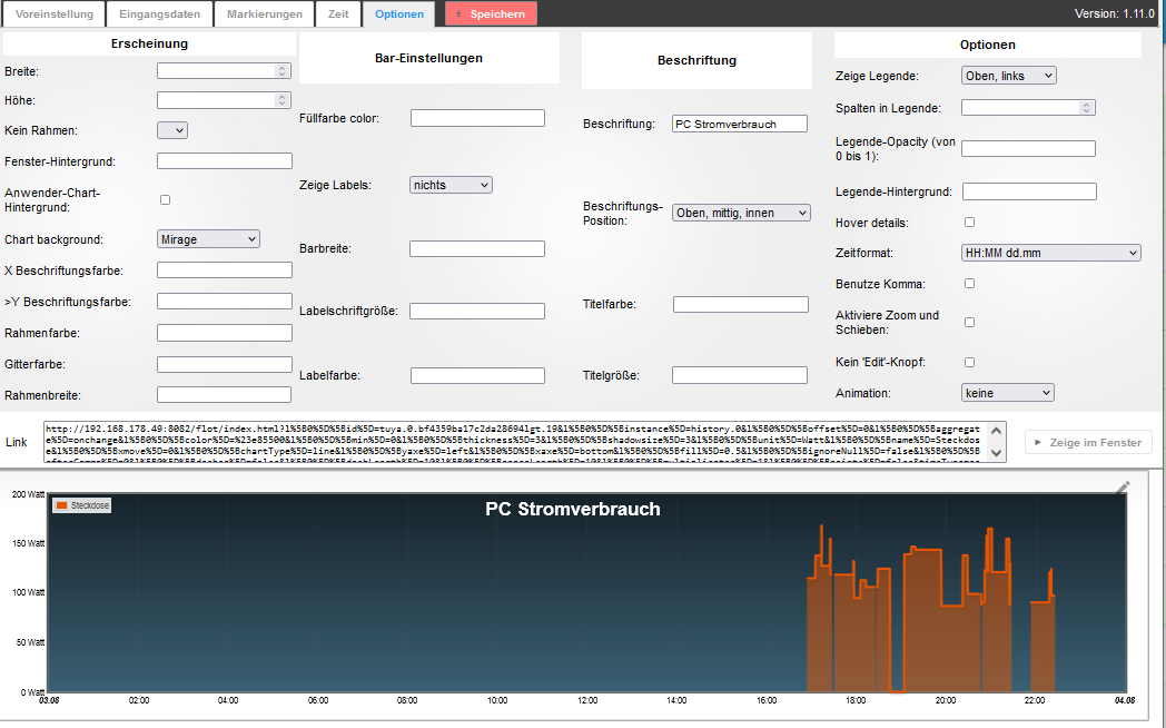

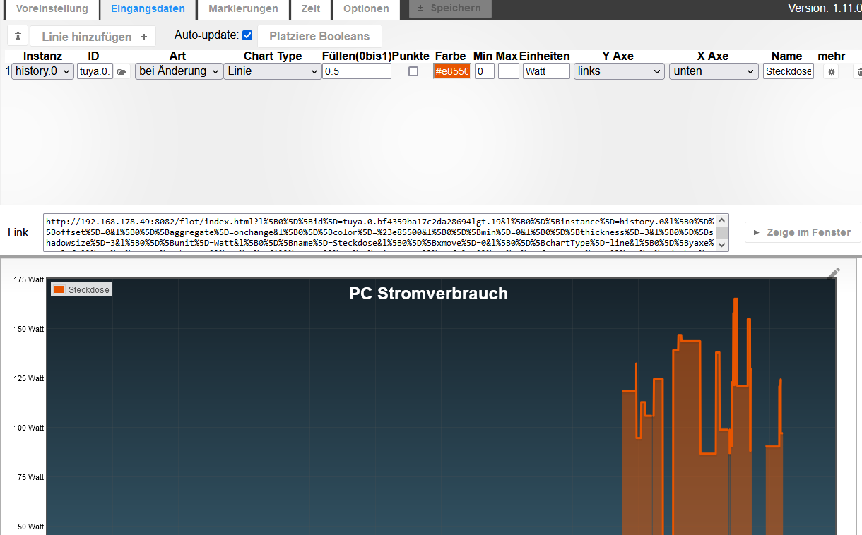

                              Sind die Screenshort so besser?
                              R 1 Antwort Letzte Antwort

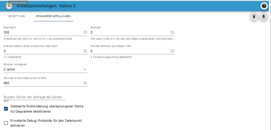

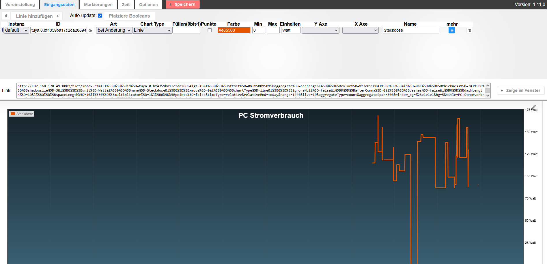

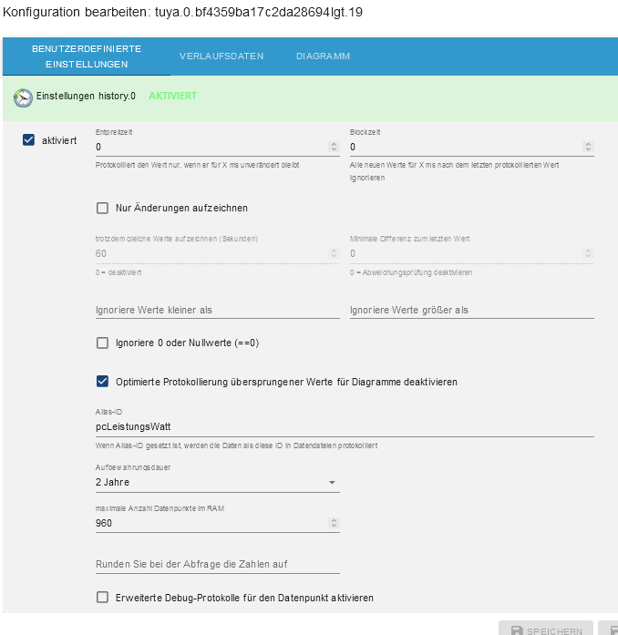

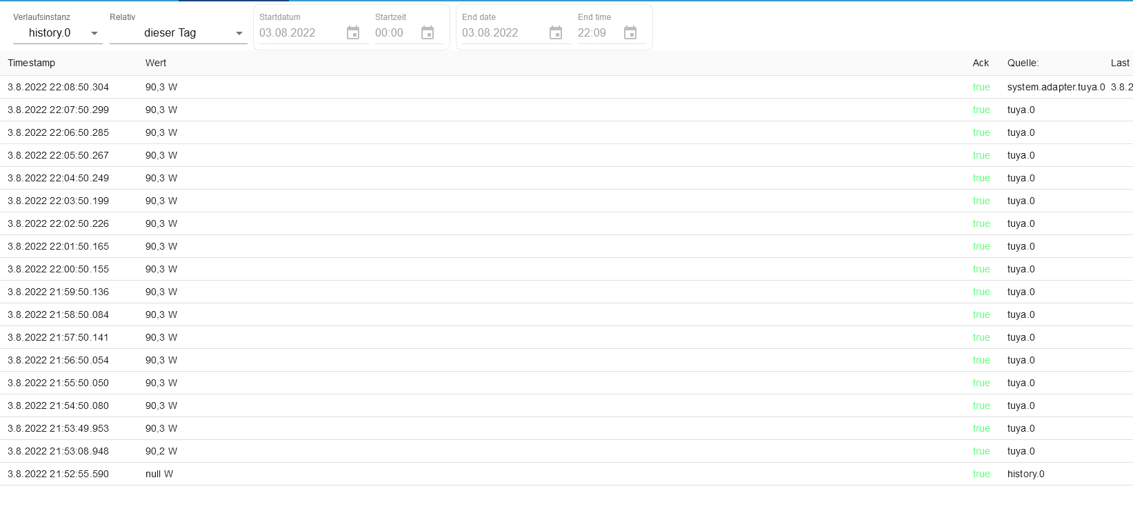

                                Robert 2
                                history Einstellungen
                                Messwerte eines Objekts:
                                und die dazugehörige Einstellung des Objekts in history
