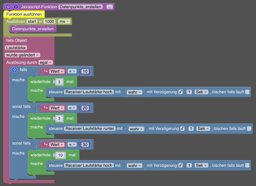

    Hallo miteinander,
    ich habe mich eben hier angemeldet, weil ich mit ioBroker bisher zu wenig Erfahrungen habe und aktuell nicht weiter komme.
    Ich habe eine funktionierende Instanz "Harmony" und diese über iot.0 mit Alexa gekoppelt. Funktioniert wunderbar. z.B "Alexa, schalter Fernseher ein"
    Nun möchte ich aber, dass ich über Alexa den Befehl "Alexa, Fernseher lauter" gebe und dann 5 mal der Befehl "VolumeUp" an der Harmony ausgelöst wird. Wie setze ich das um? Evtl über ein Blockly-Skript? Das habe ich aber noch nie gemacht.
    Vielen Dank für eure Hilfe.
    Thomas

      @tequilamixer
      Also ich habe das mit einer Kombination von Blockly und Routine gemacht
      Mein Blockly sieht wie folgt aus

      Beschreibung:
      In der Javascript Funktion wird ein Datenpunkt und ein Gerät Lautstärke im IOT angelegt
      Der Datenpunkt hat den Typ "number"
      In der Alexa App habe ich mir nun 3 Routinen angelegt welche einen Prozentwert senden
      D.h. jede Routine spricht das "Gerät" Lautstärke an
      Ich hoffe ich habe mich Verständlich ausgedrückt
      Wenn du noch Fragen hast dann her damit ich versuche dir Diese zu beantworten
      Marcel
        Marcel

          Tequilamixer
          Nun habe ich deine Anleitung umgesetzt.
          Interessanter Ansatz mit der Übermittlung von Prozentwerten. Nachteil hierbei ist natürlich, dass zweimal den Befehl "lauter" hintereinander aufgerufen den Prozenwert beim 2. Befehl nicht mehr ändert, da er ja schon auf z.B. 10 % steht.
          Ich habe allerdings zum ersten gemerkt, dass meine 20 kostenlosen Befehle bei iobroker damit schnell aufgebraucht sind und 2. mein Receiver trotzdem nur 1 Stufe lauter oder leiser schaltet, offenbar werden bei mir die 3 Schaltvorgänge schnell ohne die 1 Sekunde Verzögerung gesendet. Warum die Verzögerung ignoriert wird, ist mir nicht klar. Das Protokoll nach Aufruf des Befehls sieht so aus: (man beachte "hub busy" wenige ms nacheinander)
