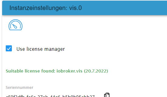

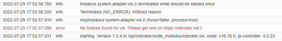

    Versuche, vis ans Laufen zu bekommen, habe aber scheinbar keine Lizenz, obwohl in der Konfiguration eingetragen und gefunden wird:
    Nach einem Neustart von iobroker steht dann folgendes im Protokoll:
    Habe vis auch schon deinstalliert, neu gestartet, neu installiert, der Fehler bleibt.
    Im Editor blinkt links oben
    ebenfalls mit dem Hinweis, das keine Lizenz gefunden wurde.
    Ich habe die kostenlose Lizenz eingespielt.
    Bin ratlos, was ich machen soll. Hat jemand einen Tip?

      @manfredr welche Version von VIS hast Du ?
      im oberen Screenshot ist ja was "älteres" abgebildet....
      laut zweitem Screenshot Version 1.2.4
      und unten dann 1.4.15
      Was ist denn nun aktuell installiert ?

        @manfredr sagte in vis - keine Lizenz gefunden...:
        welche?
        die vis Lizenz oder die cloud Lizenz?
