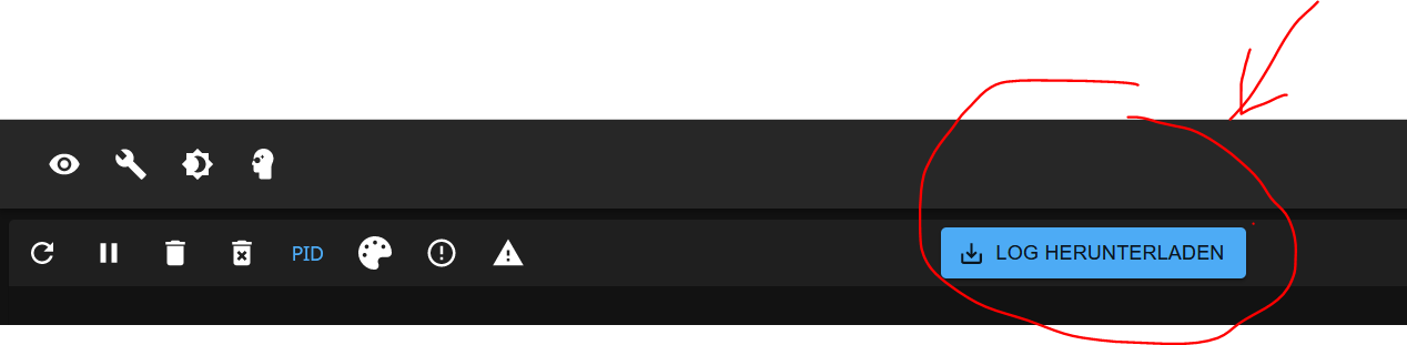

      @warp-it
      Meinst du beim Admin Adapter " Protokolle" das nur teilweise etwas angezeigt wird / 20 Minuten !?
      wie komme ich an ältere Meldungen?

        @warp-it sagte in Logs Vorhaltezeit:
        Mein (Error)Log zeigt nur die Meldungen der letzten 20 Minuten,
        Selbst der Im admin direkt einsehbare Zeitraum sollte deutlich länger als 20 Minuten laufen. Das ist an der Anzahl Einträge fixiert.
        Wenn du natürlich diese Anzahl innerhalb 20 Minuten erreichst sollzest du dir Gedanken machen.
        Oder filterst du dein z.B. 6 Stunden log nach error und davon waren nur innerhalb 20 Minuten Fehler?
        Ansonsten findest du die vollständigen logs der letzten 7 Tage zum Download hinter dem Button, wie @Glasfaser dir gezeigt hat.
            @homoran OK, wie kann ich dann die Anzahl der angezeigten Einträge erhöhen?
            Gar nicht , es ist nur eine Übersicht ( auch gekürzt Logausgabe ) , nicht vom ganzen Tag ( Anzeige im Admin )
            Im Log selber was man runterladen kann steht alles ausfühlich .
            Hast du so viele ERROR Fehler !??
            EDIT:
            Oder meinst du die Tage erhöhen !?
            "maxDays": 7,
