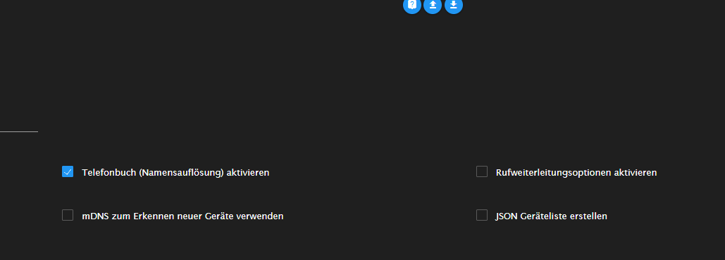

      Wenn du eine Rufumleitung eingerichtet hast solltest du dazu einen DP in den Adapter Objekten finden hast du den ?

        @frank579
        das müsste es sein, habe es allerdings selber nicht eingeschalten. kann man in den Adaptereinstellungen anhaken.

          Frank579
          @phantomkommander ja genau und natürlich in der Fritz eingerichtet,dann sollten unter den Objekten die DP's kommen

            @frank579 @Phantomkommander
            Vielen Dank für eure Hinweise. Ich wusste nicht, dass man diese Option erst in den Adaptereinstellungen aktivieren muss.
            Nun habe ich gleich zwei Datenpunkte unter callForwarding, die mit 0 bzw. 1 bezeichnet sind.
            Ändere ich über unsere Fritz!Fon die Rufumleitung, so wechselt der mit 0 bezeichnete Datenpunkt seinen Wert, der Datenpunkt 1 steht immer auf true.
            Woher stammt diese zweite Rufumleitung? In der Weboberfläche der Fritz!Box taucht sie nirgendwo auf.

              @legro sagte in Fritz!Box Rufumleitung ein-/ausschalten:
              Das ist eine "Rufumeitung" wenn der Anrufer im Telefonbuch angelegt ist (fromPhoneBook")
              Diese Rufumleitung kannst Du in der FB unter "Telefonie -> Rufbehandlung -> Rufumleitung -> Neue Rufumleitung" anlegen.
