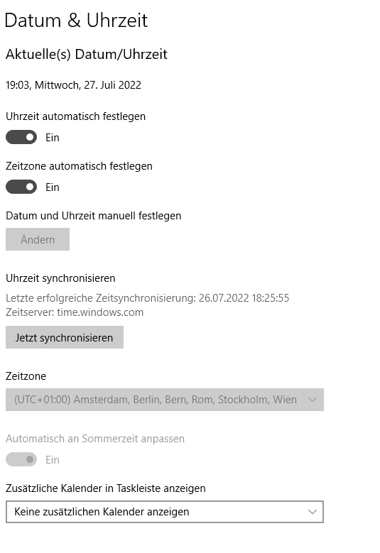

          @stefu87_ch sagte: Ist direkt die Online Ansicht auf dem Laptop unter Firefox.
          Das OS des Laptop hat die richtige Zeitzone?
          stefu87_CHS Offline
          stefu87_CHS Offline
          stefu87_CH
          Model : AMD Ryzen 7 8745HS w/ Radeon 780M Graphics
          Cores: 1 × 8 = 8 cores
          Threads: 16
          mit Proxmox
          LXC Container mit Iobroker
          • stefu87_CHS stefu87_CH
            @stefu87_ch
            Dann fällt mir nichts mehr ein.
