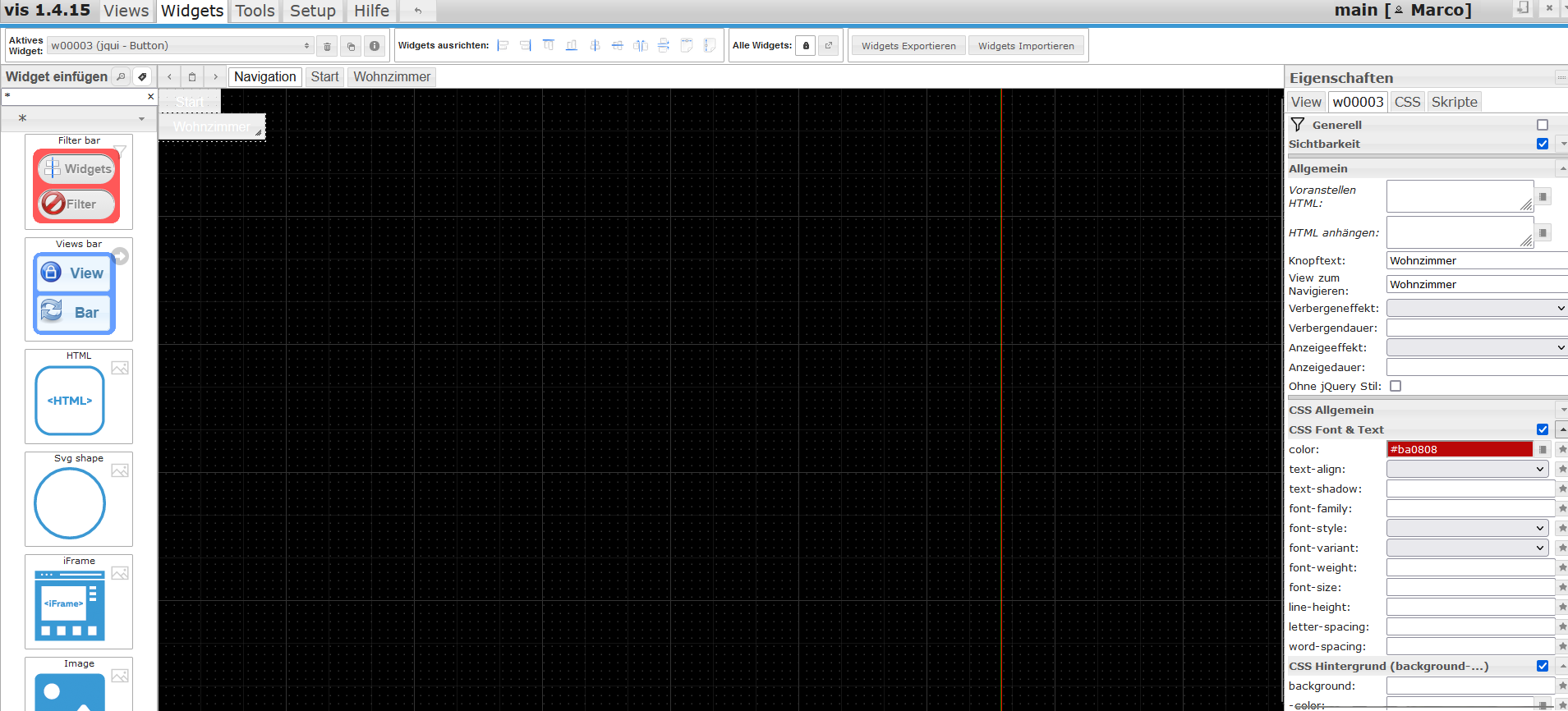

    Guten Morgen,
    kurze zwei Frage:
    Der Hintergrund der Vis ist immer schwarz. Das gleiche habe ich beim bei den Widgets zum Beispiel bei den "Nav Button". Der Hintergrund bleibt grau und die Schrift weiß. Auf Farbänderung reagiert Vis nicht. Unter Eigenschaften / CSS wird die Farbe richtig angezeigt.
    Hat jemand eine Idee, woran das liegen könnte?
    Grüße
    Marco

          Marco_HM
          Fehler im Screenshot.
          Theme verwende ich "Light".

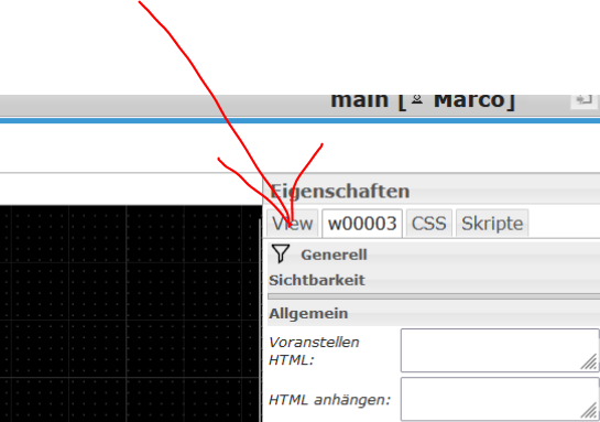

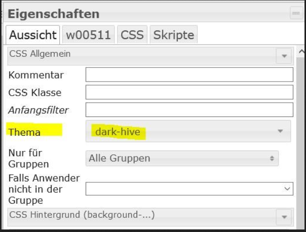

            Glasfaser
            @marco_hm
            Nein hier im Reiter ..
            Stelle mal auf dark-hive

              Marco_HM
              @glasfaser Super! 👍 Das hat schon mal funktioniert.
              Und wie kann ich noch den Hinterrund der Vis wieder auf zum Beispiel weiß stellen?
