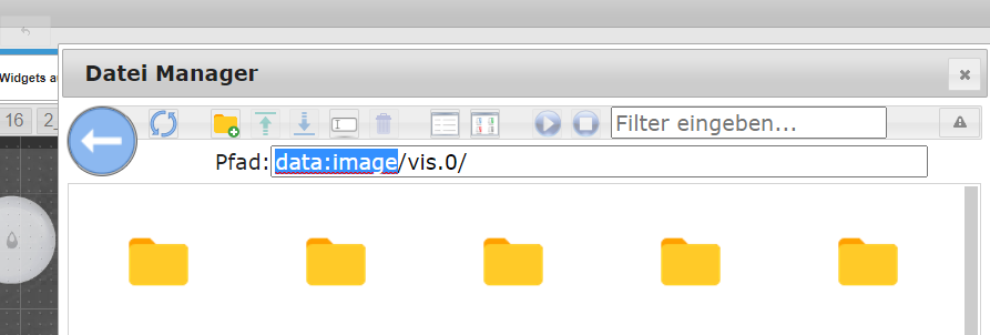

    Mir ist gerade aufgefallen, das ich keine Bilder mehr hochladen kann.
    Ich nutze Vis 1.4.15
    Wenn ich den Dateimanager öffne und auf Vis.0 navigiere, muss ich den Pfad händisch anpassen und das blau markierte (siehe Bild) löschen um den Upload Button aktiv zu bekommen aber es öffnet sich dann kein Dateiexplorer, Drag and Drop geht aber auch da geht der Upload nicht mehr. Ich musste vor kurzem diese Websocket Geschichte für Vis anpassen, hat das damit zu tun?

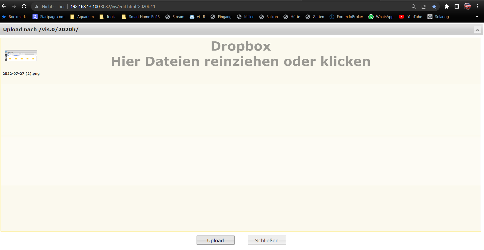

            XsevX Offline
            XsevX Offline
            Xsev
            @glasfaser Auch innerhalb des Projekts ist das selbe verhalten. Die Sanduhr beginnt zu laufen aber hört nicht mehr auf.
            • XsevX Xsev
