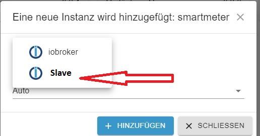

    Wenn ich aber über Adapter in meinem Fall das smartmeter eine neue Insanz hinzufügen will auf den SLAVE wird dieser zwar schön angezeigt aber selbst wenn ich klicke tut sich hier nichts in der Gui.
    Zuerst dachte ich mein Rasperry PI Zero hat zu wenig Power... hatte dann jetzt einen PI 2 als Slave Konfiguriert es ist immer das gleiche Spiel.
    Als Meldung bekomme ich nur im Log nach 15 Minuten:
    Multihost discovery server stopped after 15 minutes, because only temporarily activated
    Kann es sein das ich evtl. noch ein Paar Port in meiner DockerCompose.yml definieren muss?

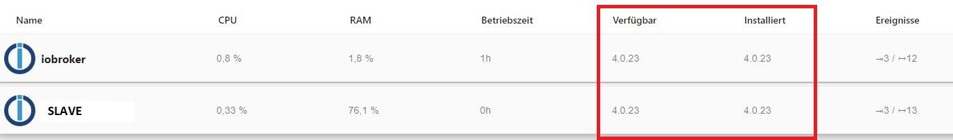

        Sind beide gleich vom Stand mit den Adapter-Versionen bzw. auch der JS-Controller gleich !

          Hi habe nun das Update durchgeführt. Die Versionen sind gleich.
          IOBROKER
          PLATTFORM: DOCKER
          RAM: 15.6 GB
          NODE.JS: V16.16.0
          NPM: 8.11.0
          SLAVE
          PLATTFORM: LINUX
          RAM: 923.1 MB
          NODE.JS: V16.16.0
          NPM: 8.11
          Ich kann wie gesagt mehrfach hier auf Slave klicken und es tut sich nicht. Achtung es wurde noch kein Smartmeter
          vorher deployed bzw. installiert.
          Es scheint als kann er nicht kommunzieren. Ideen?
          Die JS Version ist auch gleich wenn ich das richtige hier sehe:
