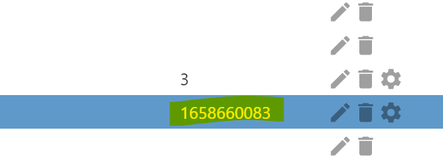

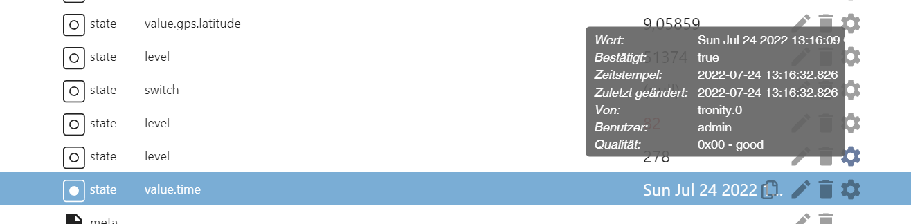

    ich nutze den Tronity Adapter, um den Ladezustand meines E-Autos auslesen zu lassen.
    In den Objekten wird dabei der Timestamp als value.time Sun Jul 24 2022 13:16:09 GMT+0200 (Mitteleuropäische Sommerzeit) angezeigt:
    In Jarvis wird dieser Wert allerdings als Zahl angegeben:
    Was muss ich wo eintragen, um diesen Wert auch in Jarvis als Datum/Zeit ausgegeben zu bekommen?
    Die gleiche falsche Angabe erhalte ich beim Smart EQ Adapter, hier aus den Objekten endofchargetime:

      @mcsmurf
      https://mcuiobroker.gitbook.io/jarvis-infos/jarvis/besonderheiten-v3/geraet/datenpunkt-eigenschaft/ts-wert-umrechnen
