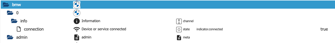

    Hallo
    habe iobroker auf einem Raspberry PI 4 laufen, alle updates/upgrades sind gelaufen.
    Sehe nun das seit dem update des BMW Adapters von v2.5.4 auf v.2.5.5 die meisten Ordner mit den Interessanten IDs unter Objekte verschwunden sind.
    Habe daraufhin den BMW Adapter gelöscht und sowohl iobroker neu gestartet als auch den kompletten Raspberry. Und dann die V2.5.4 wieder installiert.
    Leider kommen die Ordner unter Objekte nicht mehr zurück.
    Man sieht am Wert von connection das diese alle 5 Minuten wie eingestellt upgedated wird.
    Der Adapter wird mit Status Grün angezeigt.
    iobroker: 4.0.23
    -> BMW Adapter: 2.5.4
    npm: 8.11.0
    node: 16.16.0
    Hat hier jemand einen Tipp für mich?
    Danke vorab
    Sigi

      @wierer-sigi sagte in BMW adapter v2.5.5:
      Im dazugehörigen Test Adapter Thread schauen :
      https://forum.iobroker.net/topic/46720/test-adapter-bmw-v2-0-0
      mal überflogen , gibt es wohl Login Probleme

        @glasfaser sagte in BMW adapter v2.5.5:
        Danke für die schnelle Hilfe, nach dem setzen eines 15 Minuten Intervalls in der App und dem Restart des iDrive wurden die Daten im nächsten Intervall wieder geladen
