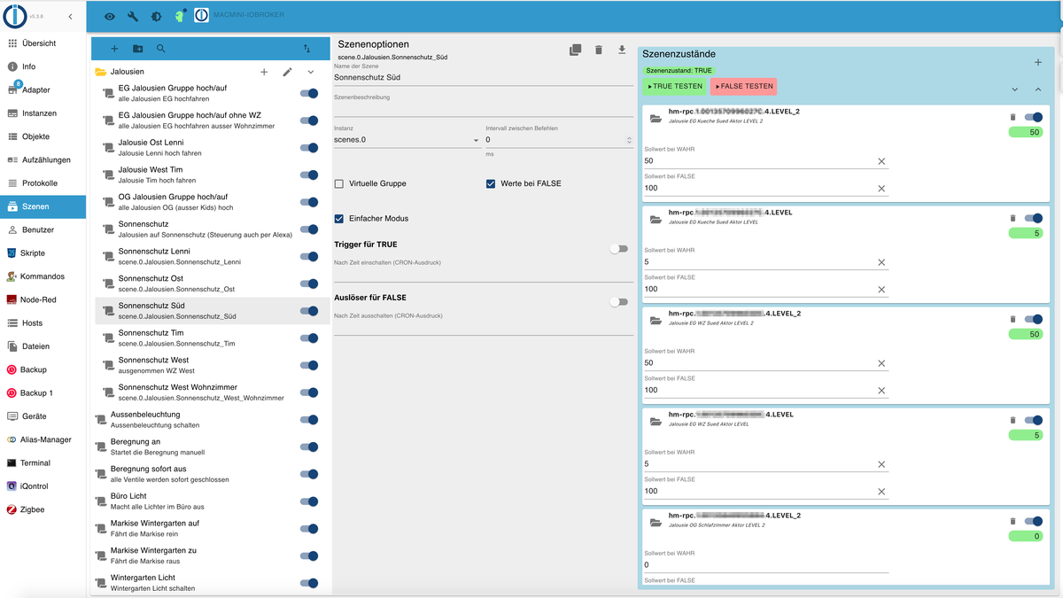

          Doch ganz einfach: für die drei Bereiche die zugehörigen Jalousien zusammenfassen und dann die jeweilige Szene true oder false setzen, dann machen die Jalousien gleichzeitig das Gleiche.
          Habe ich auch so:
          Die jeweilige Szene kann dann über ein Skript, Alexa oder wie auch immer aktiviert oder deaktiviert werden.
          Eine manuelle Steuerung bleibt dann erhalten. Wenn man aus der Szene/Gruppe eine Jalousie manuell fährt, dann bekommt die Szene einen abweichenden Status "uncertain", weil ja eine Jalousie anders steht als in der Szene vorgesehen.
          Damit kann man so ziemlich alles gruppieren und auch unterschiedlich schalten (ein einer Szene die einen Jalousien hoch und gleichzeitig andere runter).

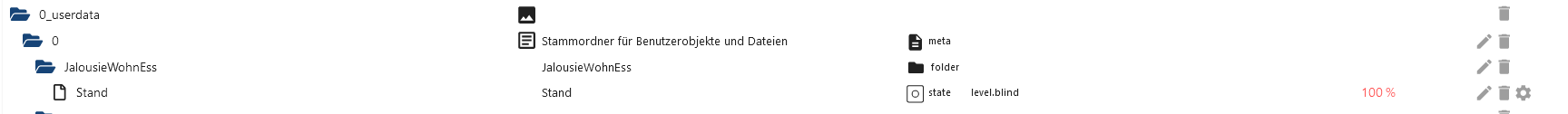

                Ich habe zuerst einen extra Datenpunkt unter den Objekten im user.data angelegt. Eine Zahl.
                Dieser Datenpunkt wird einfach durch den Schiebregler "Wohn-Esszimmer" mit einer Zahl zwischen 1-100 beschrieben.

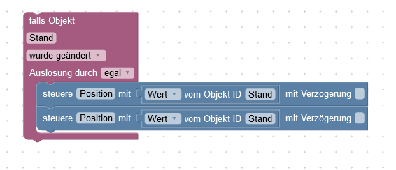

                So und dies kleine Blockly Script steuert jetzt bei einer Änderung dieses Datenpunktes die beiden Positionseinträge der Shellys mit dem Wert. Folge: die beiden Shellys lassen die Rolläden auf die Position fahren.

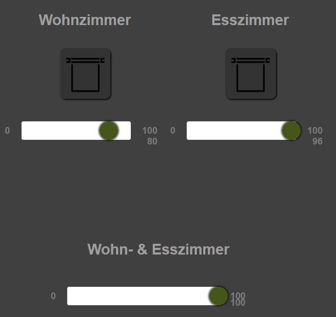

                Wenn ich jetzt mit den einzelnen Regler andere Werte für die Rolläden einstelle bleiben sie trotzdem unabhängig von einander. Erst wenn ich den gemeinsamen Regler wieder verstelle laufen sie wieder die gleiche Position an.
                Ich finde typische Fall von "wenn man weiß wie, ganz einfach"
                Kein Gemeckere wegen dem Design des Views, ist noch in Arbeit ;-)
