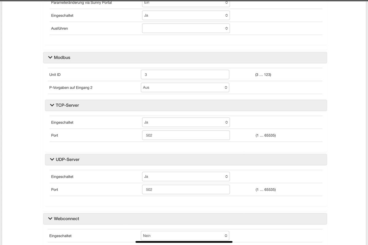

    Ich habe den SMA-Wechselrichter STP 15000TL-30, auf dem Modbus-TCP eingeschaltet ist.

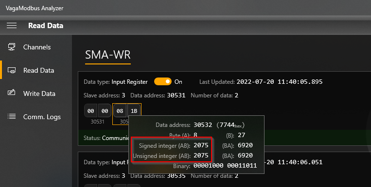

    Dass das ganze funktioniert, zeigt mir der Vaga ModbusAnalyzer.
    Leider liefert mir der Modbus-Adapter im iobroker immer nur "unsinnige" Werte.

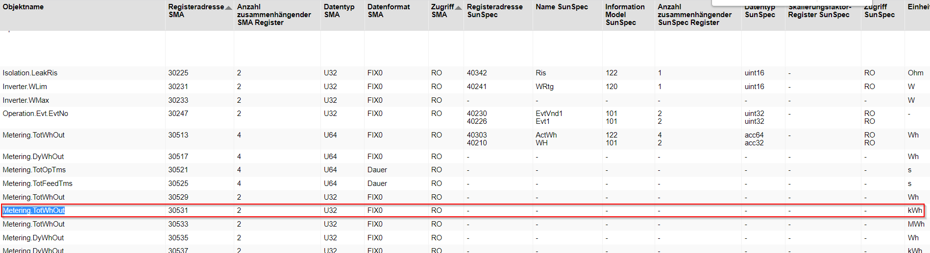

    Hier der Wert anhand des Registers "30531 - Summe Strom erzeugt"
    Eigentlich müsst hier etwas wie "2075" stehen.
    Hier das DB von SMA:

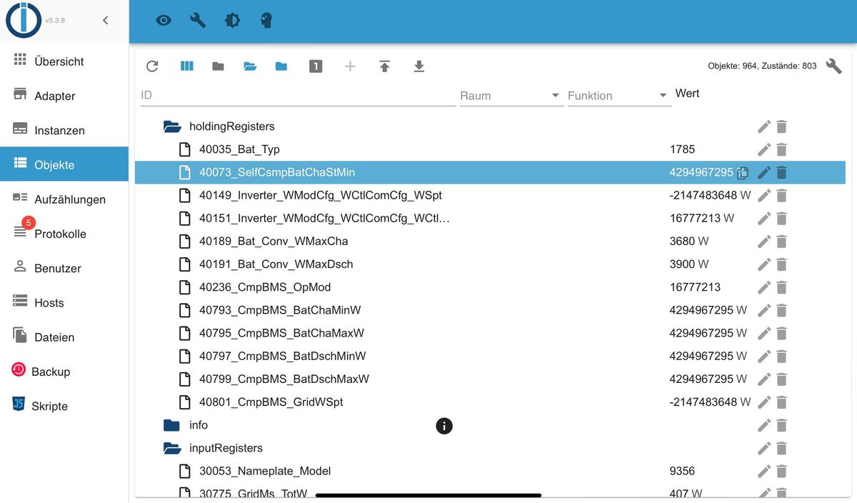

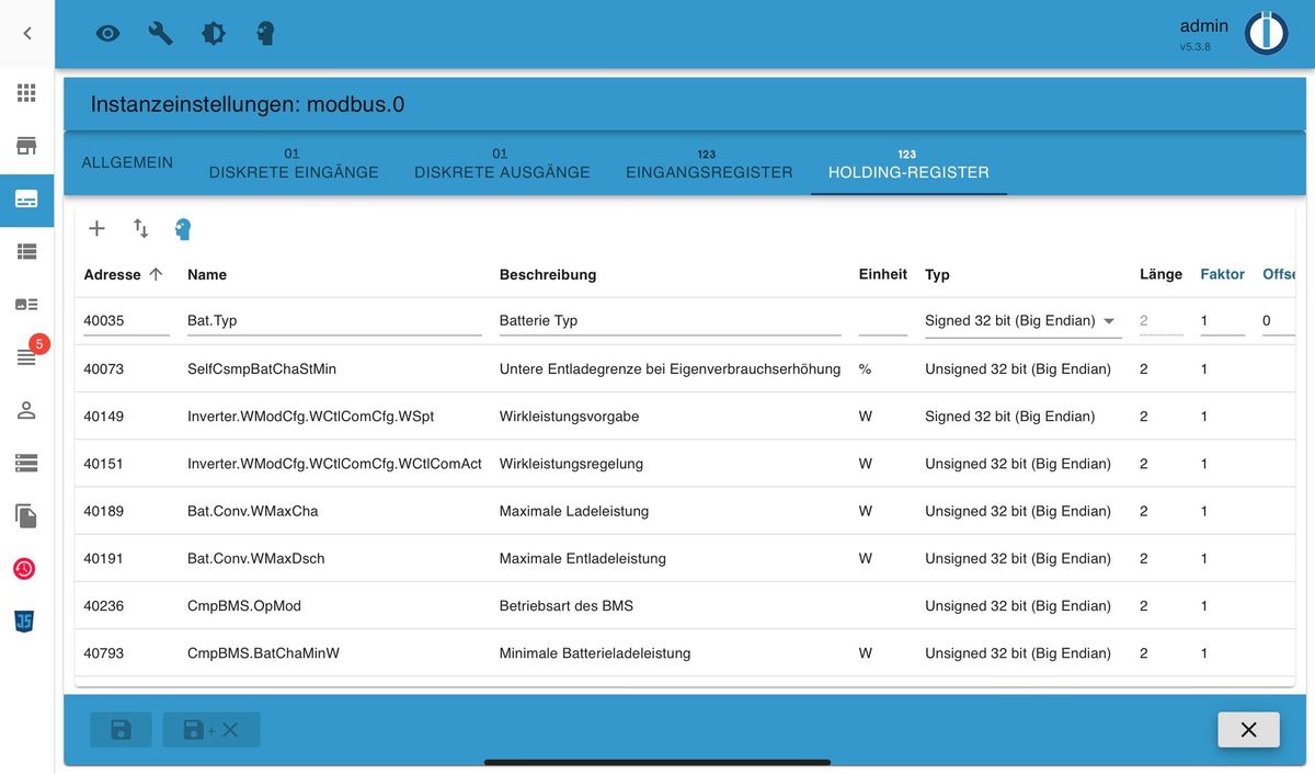

        Ich habe ein ähnliches Problem, nur das bei mir anscheinend nur die meisten Holding Register nicht funktionieren.
        Mein Setup:
        SBS 3.7, Tripower 6.0, Homemanager 2, BYD HVS 10.2
        Eingangsregister sehe ich richtig, und Holding Register funktioniert für
        40035 Batterie Typ
        40189 Max Ladeleistung
        40191 Max Entladeleistung
        Aber die anderen Register bringen wirklich seltsame Werte zurück.

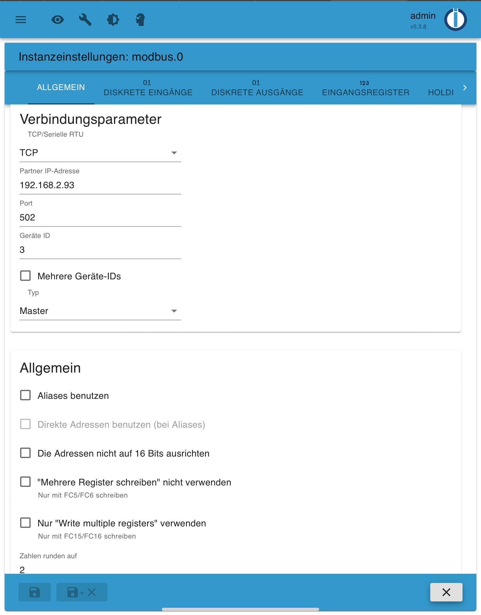

        Alias ist deaktiviert, Parameter schon zig-mal kontrolliert.
        Modbus im Wechselrichter aktiviert mit Port 502, DeviceID 3.
