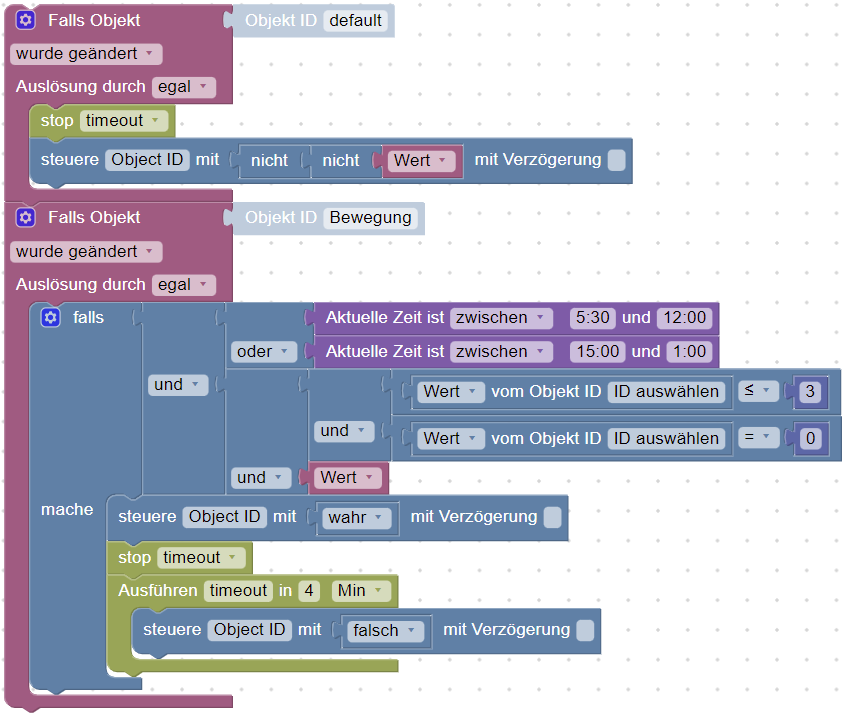

            V 1 Antwort Letzte Antwort

                eine Frage noch, wie kann ich das mit einem Wert steuern? Eventuell mit einem Datenpunkt, der bereits aktiv ist und über ein anders Skript aktualisiert wird?
                Wo ist mein Fehler?
                V paul53P 2 Antworten Letzte Antwort

                  @venturex Wert muss durch falsch und wahr ersetzt werden?

                    @venturex sagte: Wo ist mein Fehler?
                    Selektiere Wert anstelle von Objekt ID.
                    Was hast Du gegen die Vereinfachung mit nur einem Timeout und der ODER-Verknüpfung der Uhrzeiten?
