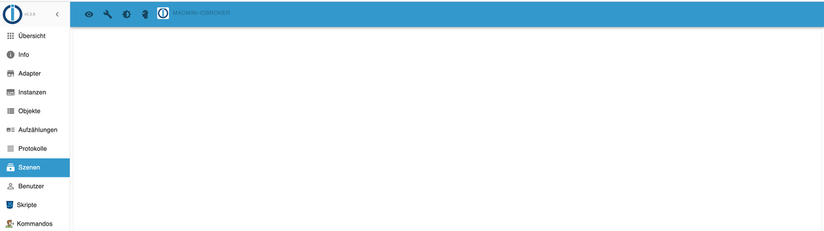

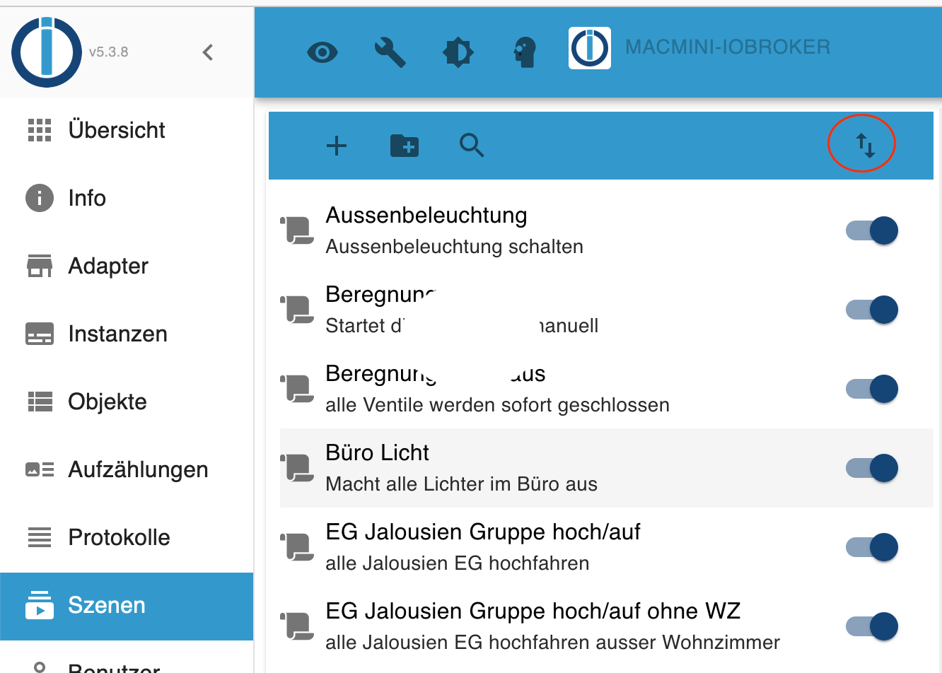

    Hallo Leute,
    ich wollte meine Szenen organisieren und ordnen.
    Dazu habe ich einen Ordner erstellt und wollte über den verschieben Button dann eine Szene in diesen Ordner schieben.
    Sobald ich aber auf den Verschieben-Button klicke kommt ein weißes Fenster.
    Zurück in den Szenen ist der neu erstellte Ordner auch weg.
    Szenen-Adapter Version: 2.3.9
    In GitHub gibt es dazubereits einen issue (issue 159), allerdings ohne weitere Kommentare.
    Kennt Ihr das Thema und wie kann man der Sache Herr werden?
    Bei vielen Szenen wird's schnell unübersichtlich ohne eine Ordner-Struktur...
    Danke im Voraus!
    Gruss
    Micha

      EDIT:
      So ich bin mal auf die Suche gegangen und habe angefangen die älteren Versionen absteigend zu installieren.
      Ab der 2.3.3, bei der diese Funktion eingebaut wurde, funktioniert es wieder. Das heisst bei den Folgeversionen muss an dieser Version was kaputt gegangen sein?!
