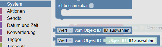

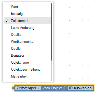

      Ist ja einfach. Kann ich mir selbst beantworten:
      Im Baustein System -> "Wert, vom Objekt ID, ID auswählen", kann ich für "Wert" ja Zeitstempel oder letzte Änderung auswählen. :)
      Edit.: Bilder dazu:
