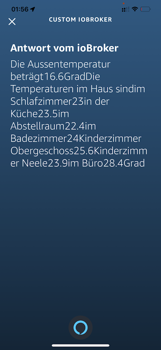

    alexa frage iobroker nach Stromverbrauch, dort ist ein Datenpunkt hinterlegt und Alexa nennt mir den aktuellen Stromverbrauch. Beim Handy / Echo wird dieses zusätzlich noch als Text ausgegeben, das ist sehr schön, somit funktioniert es auch von außerhalb.

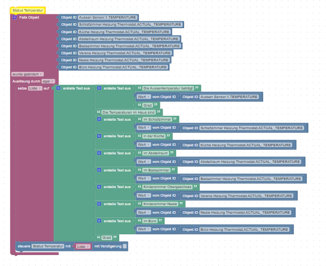

    z.B. Abfrage der Temperaturen über text2command, alle Werte werden in einem String geschrieben, bei Abfrage kommt die Ansage auf der entsprechenden Alexa und beim Handy/Echo Show zusätzlich als Text auf dem Bildschirm.
    Teilweise habe ich abfragen in dem ich eine gewisse Logik verwende, (zeitversetzte Sprachausgabe) das geht mit dem Text2command dann nur in dem ich ein Script steuere, z.B. (es wird ein BOOL geschaltet)

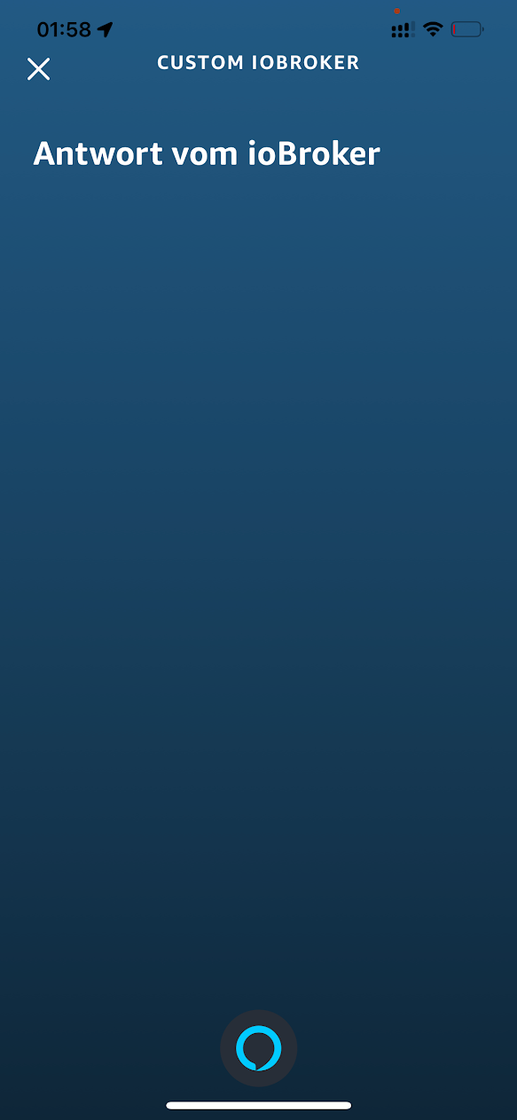

    frage ich dieses jetzt auf dem Handy, funktioniert es nicht, es kommt natürlich nur false/true zurück.

    Im Script könnte ich ja, wenn es keine Echo war die String Variable beschreiben, aber das bekomme ich auch nicht hin.
    Ich weiß ich nicht so Recht wo ich meine Frage platzieren soll, hatte es ähnlich hier angefragt "https://forum.iobroker.net/topic/56355/abfrage-datenpunkt-mit-zusätzlicher-verzögerung?_=1657893049043"
    Aber mir geht es nicht um die Logik selbst, sondern per Script sagen ob ich meine eigene Logik verwende (dann geht es nicht auf dem Handy, bzw. würde ich hier einen Alternativ Text einsetzen), wenn die Abfrage es zulässt den String direkt von Alexa sprechen / anzeigen lassen.
    So sieht die Antwort am Handy beim String aus, ja der Text muss noch schöner gebastelt werden.
    und so z.B. bei einem Datenpunkt mit BOOL wo die Alexa über Blockly Script angesteuert wird.
