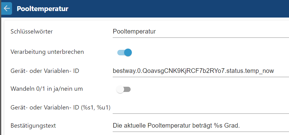

    Hallo ich frage meine Pooltemperatur erfolgreich mit einer Regel im text2command Adapter ab und gebe sie über die entsprechende Alexa aus.
    Da die Pumpe / Messung außerhalb des Pools ist möchte ich falls die Poolpumpe nicht läuft diese zunächst einschalten, dann die Sprachausgabe fortsetzen.

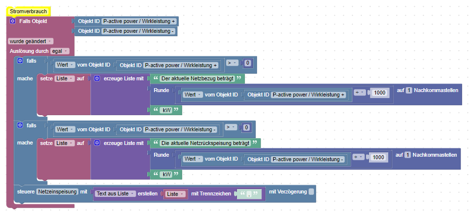

    So sieht es aktuell aus:
    Ähnliches habe ich mit dem SMA Adapter Werten gemacht, allerdings ist hier keine Verzögerung drin.

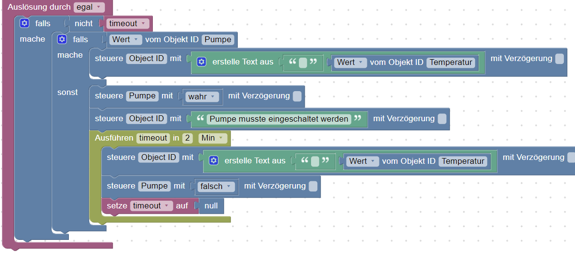

      @mike2712 sagte: falls die Poolpumpe nicht läuft diese zunächst einschalten, dann die Sprachausgabe fortsetzen.
      Von Alexa habe ich keine Ahnung, aber was die Verzögerung mit Schalten der Pumpe betrifft:
      Anmerkung: Man muss erst eine dummy-Variable erstellen, um auf die Timer-Variable timeout zugreifen zu können.

            @mike2712 sagte: Was macht der Befehl "setze timeout auf "null""? Ist das wie der Stop Befehl?
            Nein, er ermöglicht eine Abfrage der Timer-Variable, die ein spezielles Objekt ist.
            Nach Ablauf der Zeit und nach Stoppen mittels clearTimeout(timeout) wird die Timer-Variable nicht zurück gesetzt. Das macht "setze timeout auf null" und in Blockly auch "stop timeout".
            Blockly "stop timeout":
            (function () {if (timeout) {clearTimeout(timeout); timeout = null;}})();
