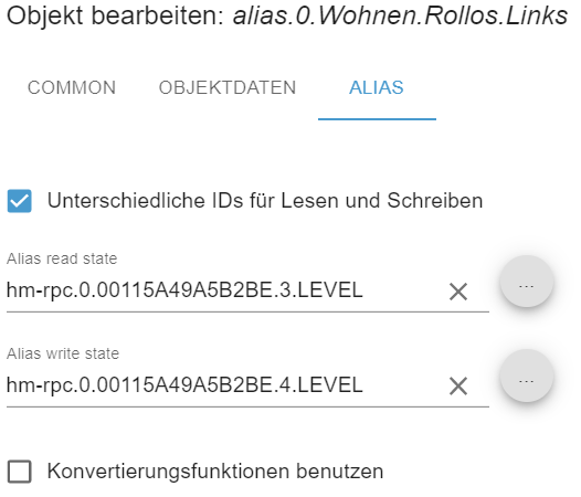

    ich baue mir gerade ein Dashboard mit Lovelace und iobroker. Funktioniert soweit ganz gut.
    Ich habe mir nun mit der Karte "Elemente" die Homematic IP (CCU3) Aktoren für die Rolläden (Entity als input_number / slider auf Kanal 4 konfiguriert (0-100%)).
    Das funktioniert auch einwandfrei, aber sobald man den Slider bewegt und der Rolladen sich bewegt, sprint die Anzeige vom Slider wieder auf den vorherigen Wert bis der Rolladen in die finale Position gefahren ist.
    Das liegt wohl daran, das der aktuelle Wert nur im Kanal 3 von Homematic ist, der Kanal 4 erst geändert wird wenn er fertig ist.
    Wie bekomme ich in die Anzeige neben dem Slider einen Wert von einer anderen Entity?
    Bin da gerade etwas ratlos...

      @x2on sagte: der aktuelle Wert nur im Kanal 3 von Homematic ist, der Kanal 4 erst geändert wird wenn er fertig ist.
      LEVEL von Kanal 3 und Kanal 4 in einem Alias zusammenführen?

        @paul53 Vielen Dank - Alias kannte ich noch nicht. Man lernt ständig was neues ;)
