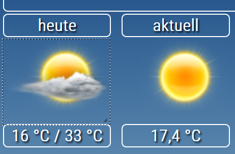

      @wszene sagte in Wettericons welches Widget:
      Welches Widget
      Ich verwende das "basic - String img src"
      könnte dann so aussehen:
        Welches Widget

        @djmarc75
        Und dann nutzt du diesen DP?
        daswetter.0.NextDaysDetailed.Location_1.Day_1.iconURL

          @djmarc75
          DJMarc75D Offline
          DJMarc75D Offline
          DJMarc75
          @djmarc75
          Genau. Der DP zeigt Dir das Wetter von heute an.
