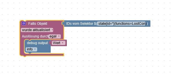

    Hallo zusammen!
    Ich bin aktuell dabei mittels des Bausteins "IDs vom Selektor" ein Blockly zu bauen, welches die Online-Zustände verschiedener Shellys überwacht. Sowie so gut....
    Nun ist mir aufgefallen, dass insbesondere die Reaktion auf "false" extrem verzögert und oftmals gar nicht geschieht. Ich habe sowohl mit "wurde aktualisiert" und "wurde geändert" getestet. Gleiches Verhalten.
    Auf "true" reagiert der Trigger quasi sofort, auf false wie gesagt in der Regel nicht. Erst wenn der Datenpunkt wieder "true" ist kommt sowohl die Reaktion auf "false" als auch auf "true" direkt nacheinander. Die Zeitstempel im Log passen dann aber trotzdem.
    Mein Blockly ist aktuell nur ein Test, daher der Debug-Output um das nachbilden zu können. Also bitte nicht wundern.
    Ist so etwas schon mal wem untergekommen, oder hat eine Lösung? Eine Offlinewarnung sollte ja zeitnah geschehen....
    Danke und Grüße

      Hallo zusammen!
      Danke und Grüße

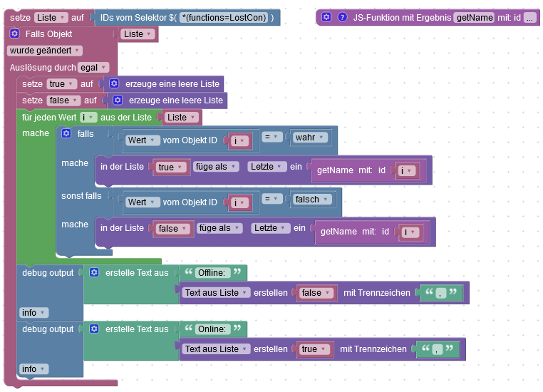

          @puppet1912 Hab da mal was gebastelt und getestet. Zumindest funktionierts bei mir so ohne Verzögerung mit den Shellys:
          JS-Funktion:
          return getObject(id).common.name;
            JS-Funktion:

            P Offline
            P Offline
            puppet1912
            @djmarc75 said in Stark verzögerte Triggerreaktion IDs vom Selektor:
            Guten Abend!
            Erstmal Danke für deine Mühen. Ich habe mir mal erlaubt dein Blockly nachzubauen und die vier bis fünf mal die ich eben getestet habe, war keine großartige Verzögerung da. Bei meinem Testscript im Moment allerdings auch nicht. Es ist mir wirklich ein Rätsel.
            Deine Herangehensweise finde ich recht interessant. Welchen Vorteil hat es, vor dem Trigger den Selektor in eine Variable zu überführen?
            Eins haben unsere Scripte allerdings gemein, beide reagieren auf jede Änderung, sodass wenn bspw drei von zehn überwachten Zuständen nur wenige Millisekunden hintereinander auf false wechseln, auch mehrere Nachrichten kommen. Hier muss ich wohl an geeigneter Stelle noch etwas einbauen.
            Ich danke dir für deine Hilfe.
            Beste Grüße
            ioBroker 4.0.23 - Debian Bullseye unter Proxmox auf IntelNuc7i5BNK
            DJMarc75D paul53P 2 Antworten Letzte Antwort

              @puppet1912 sagte in Stark verzögerte Triggerreaktion IDs vom Selektor:
              Dass beim Skriptstart die Variable auf den Selektor gesetzt wird und somit nicht verloren geht.
              Bei mir max. 1 Sekunde beim Test.
              Da ergibt sich die Frage: Warum wechseln denn diese Shellys so oft den Onlinezustand ??? Welche sind das denn ?
              Lehrling seit 1975 !!!
              P 1 Antwort Letzte Antwort

                  @puppet1912 Könntest ja dann das ganze per CRON/Zeitplan abfragen. Nur als Idee.

                    @puppet1912 sagte: Welchen Vorteil hat es, vor dem Trigger den Selektor in eine Variable zu überführen?
                    Wenn das Ergebnis einer komplexe Funktion - wie Selektor - mehr als einmal verwendet wird (hier zweimal), schont es Ressourcen, wenn man eine Variable mit dem Ergebnis der Funktion füllt und dann diese verwendet.
                      Mahlzeit.
                      Ja das eine sehr gute Idee. Danke dir.
                      Eine Änderung werde ich auch noch vornehmen müssen. Der Datenpunkt des Shellys welcher den Onlinestatus ausgibt, hat als Namen ebenfalls nur "online". Sinnvoll wäre es aber, den Namen des eigentlichen Devices auzugeben, denn diese enthält gleichzeitig das Ventil welches angesteuert wird.
                      Könnte man das direkt über eine JS-Funktion realisieren?
                      Mir kam jetzt nur der Gedanke den gesamten Pfad des Online-DPs zu speichern, über "nimm-Text-Ab" die letzten Stellen zu entfernen und dann über eine weitere Funktion den Namen des so erhaltenen Devices zu ermitteln. War das verständlich wie ich das meine?
                      Grüße
                        P Offline
                        P Offline
                        puppet1912
                        Danke für die Erläuterung. Grundlegend nachvollziehbar und setze ich in verschiedenen Scripten auch so um. Bspw mit dem "Wert" des Triggers zu arbeiten.
                        Meine Frage zielte allerdings darauf ab, warum das vor dem eigentlichen Trigger passiert. Könnte man nicht auch direkt an erster Stelle innerhalb des Triggers die Variable erstellen? Oder habe ich da einen Denkfehler.
                        Grüße
                        • P puppet1912
                          Grüße
                          @puppet1912 sagte: Könnte man nicht auch direkt an erster Stelle innerhalb des Triggers die Variable erstellen?
                          Das Ergebnis des Selektors ist u.a. der Trigger.
                          Siehe hier.

                            P Offline
                            puppet1912
                            @paul53 said in Stark verzögerte Triggerreaktion IDs vom Selektor:
                            Siehe hier.
                            Super, vielen Dank. Schau ich mir direkt mal an. Wieder ein Punkt mal Javascript zu lernen.
                            Danke und Grüße
