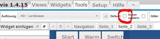

    Moin, ich glaube ich habe ein etwas komplexes Thema.
    in VIS habe ich 3 Seiten welche mit einer Navigations Seite (Seite 1, Seite 2, Seite 3) alle erreicht werden.
    Bedienung auf dem Smart Phone!
    Sobald ich die Seite "hoch" scheiben möchte lande ich immer auf der Seite 2, wenn ich mich auf Seite 1 oder Seite 3 befinde.
    Am PC ist es nicht so. Da komme ich sogar durch seitleiches wischen von Seite 1 zu 2 zu 3 usw.
    Und am Smartphone passiert es, wenn man es 90° dreht, d.h. von portrait zu landscape und rückwärtes, es wird immer nach Seite 2 umgeschalten.
    Ich schieb das Problem schon ewig vor mir her... vllt. hat jemand einen Tipp für mich.

      Problem gefunden!
      Default war für Seite 2 aktiviert.
