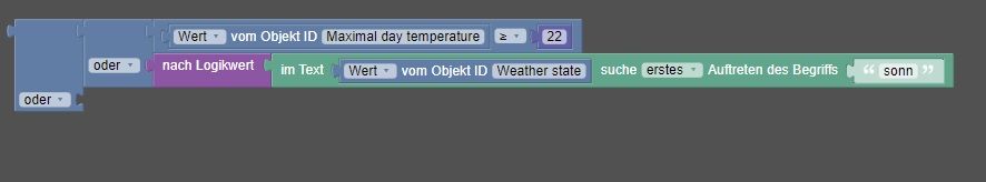

    ich möchte die Beschattung u. a. auslösen, wenn der Wetter.com Adapter das Wort "sonn" beim Objekt für das Symbolbild auftaucht. Ich finde leider nicht genau, welche Bezeichnungen für die Bilder auftreten können, deswegen nur "sonn" (sonnig, Sonne, etc).
    Funktioniert folgender Baustein?
    Vielen Dank!

      Erledigt! Ich konnte im Handbuch die Aufschlüsselung der Symbole finden:
      https://www.daswetter.com/documentacion_api/de/handbuch_de.pdf
      Ich brauche bloß den Wert "1" für das Symbol "Sonne" nehmen.

        @ionar kannst du 10 Tage später bestätigen, dass der Wert (Symbol) 1 reicht für die Beschattung? Ist es bei "2 - teils bewölkt" nicht auch zu sonnig wo eine Beschattung Sinn machen würde?
