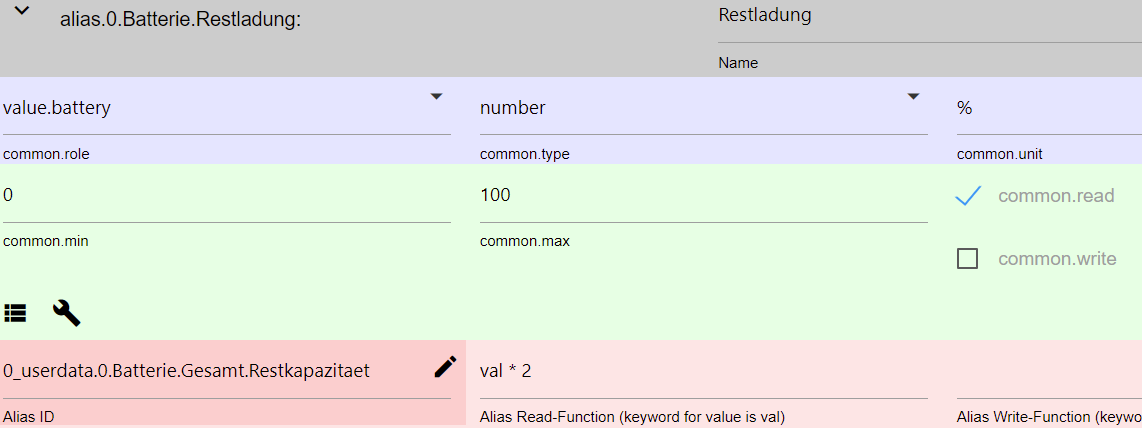

    Ich bin auf der Suche nach einer Umrechnung für % ausrechnung.
    Ich habe bei einem Shelly Door&Window einen 18650 Akku verbaut.
    In der App wird mir nur 50% angezeigt, was aber in Real 100% Akkuladung entspricht.
    Gibt es eine Möglichkeit, das ich einen Datenpunkt habe, der mir bei 50% Shelly Anzeige 100% anzeigt und bei 0% Shelly Anzeige auch 0% anzeigt an meinen Datenpunkt?

      @stefu87_ch sagte: bei 50% Shelly Anzeige 100% anzeigt
      Alias mit common.alias.read = "val * 2".

        @paul53 sagte in Akkuanzeige umrechnen:
        Mit dem Alias Manager?
        Wenn ja, hast du mir ein Beispiel? Verstehe es nicht so ganz

          @stefu87_ch sagte: Mit dem Alias Manager?
          Ja, z.B.

            @paul53 Funktioniert. Danke :-)
