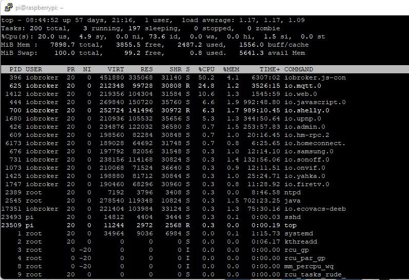

    Hallo in die Runde,
    ich habe einen Raspi, auf dem läuft Homematic und ioBroker
    Jetzt habe ich mir mal über die VIS, Daten zur Auslastung der CPU und des RAMs geholt.
    CPU ständig bei 40-45%
    RAM bei 71%
    Komischerweise wird hier:
    system.host.raspberrypi.memAvailable nur 5909MB angezeigt, in der Konsole über SSH aber 7989MB
    Ich habe per Putty mal TOP aufgerufen und folgendes angezeigt bekommen:
    Was kann ich machen, um die CPU Last herunter zu bekommen?
