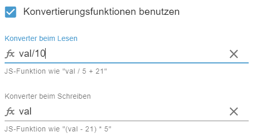

      @mika-0 sagte: den Analogwert mit Kommastelle bekomme
      Am einfachsten mit Alias und dort per common.alias.read durch 10 dividieren.
        Mika 0
        Hi. Also nach langem probieren habe ich das geschafft und konnte sogar alle Werte gleichzeitig ermitteln lassen und viel Zeit erspart.
        DANKE
