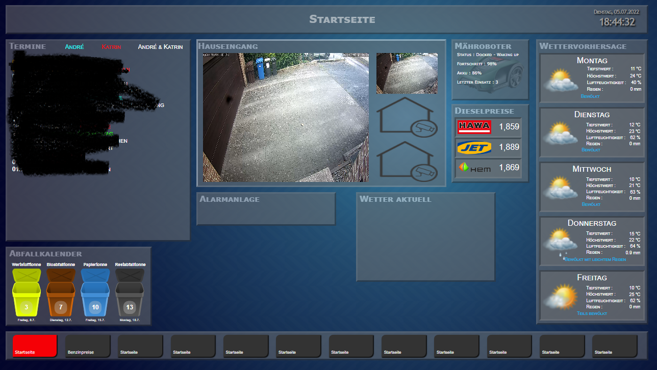

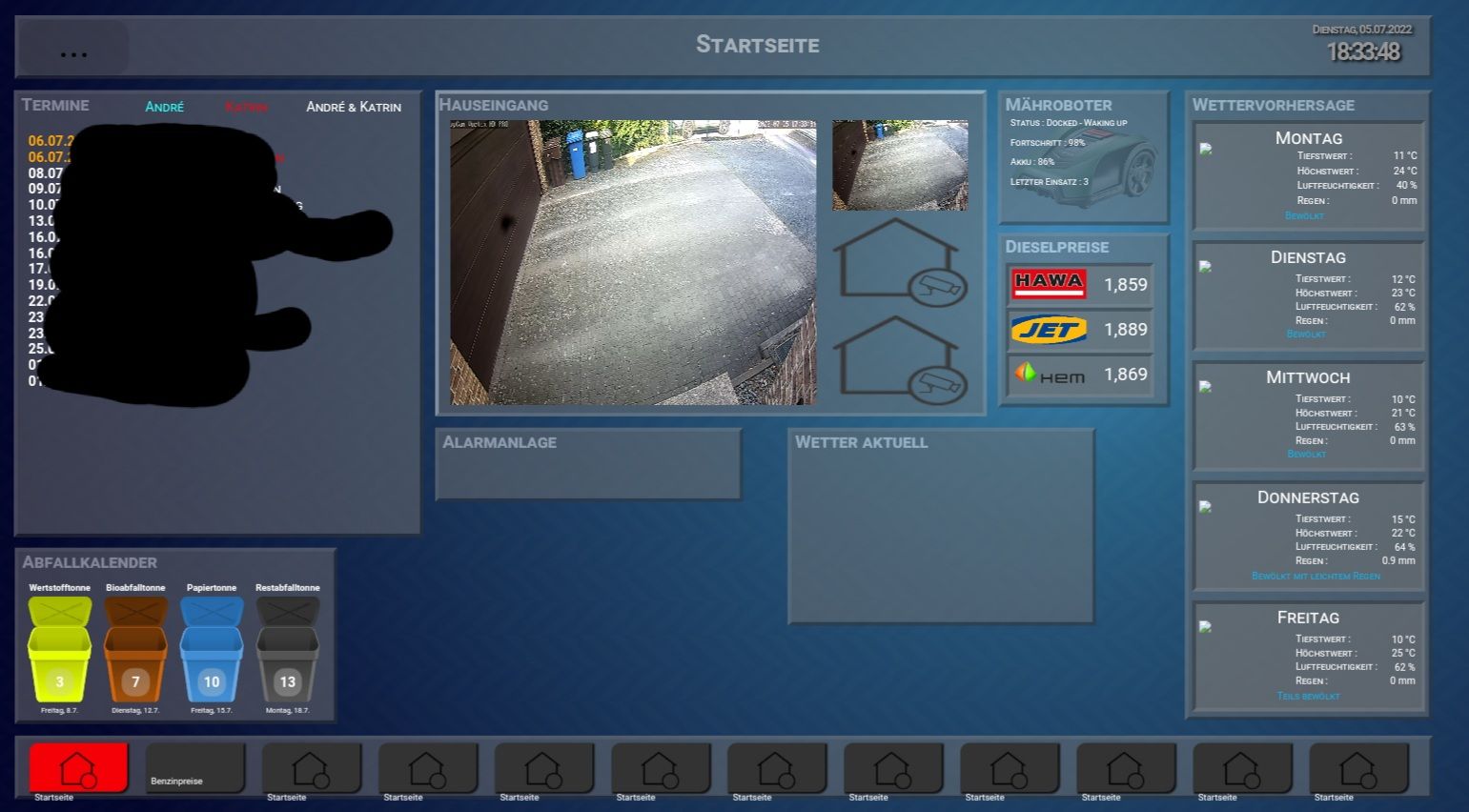

    Ich habe folgendes Problem wenn ich über die App auf meine Vis zugreife:
    Im Wlan eingeloggt:
    Kamera-Streams werden dargestellt.
    Symbole meiner Wetteranzeige werden nicht angezeigt
    Im Internet eingeloggt:
    Kamera-Streams werden nicht dargestellt.
    Wenn ich mich über den Browser wird alles korrekt angezeigt.
    Jemand ne Idee was da falsch läuft?

        @triplex sagte in Vis-App Views werden nicht vollständig angezeigt:
        liegen die Streams im Internet verfügbar vor?
            TripleX
            @homoran Wo kann ich das nachgucken?
            Bin noch nicht so lange mit dem ioBroker unterwegs.
            Habe den Stream über Shinobi eingebunden.

                  @glasfaser Meine Cam liefert rtsp und rtmp. Für einen Livestream muss ich über Shinobi oder eine andere Software gehen.
                    und den Zugriff auf deine andere Software hat der iobroker cloud-server nicht.
