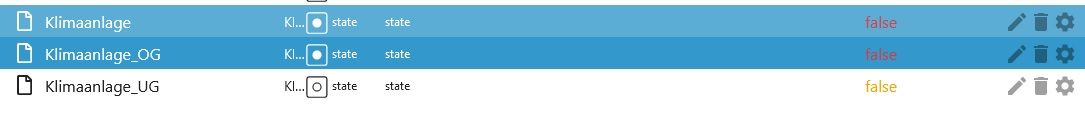

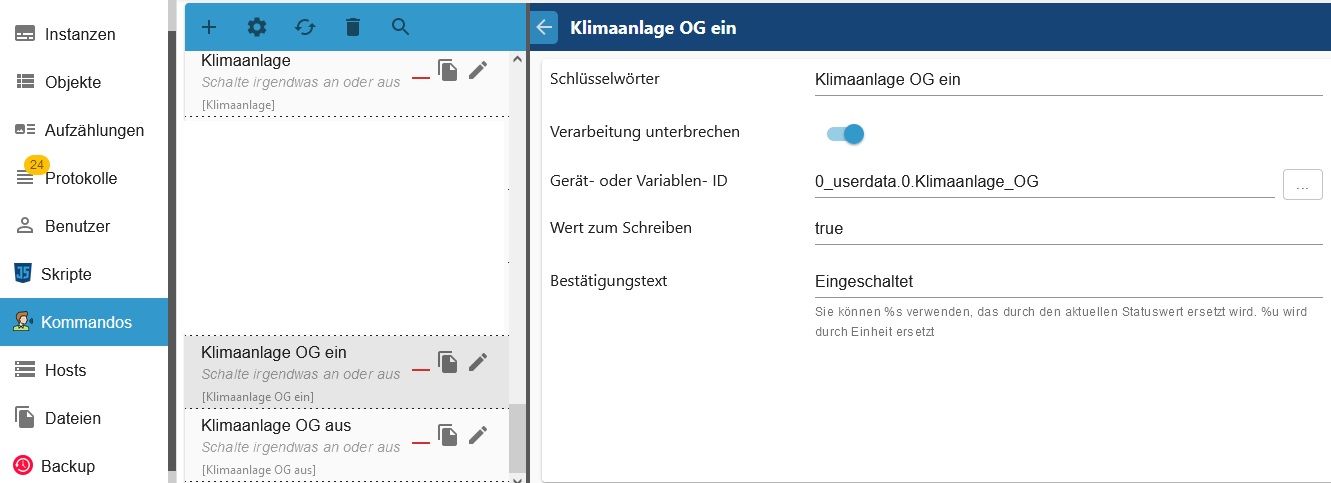

    Ich würde gerne meine Klimaanlage mittels Telegram steuern. Ich habe mir einen Datenpunkt angelegt der dann nur die obere Klima steuern soll. Leider steuert mir Kommandos immer den Datenpunkt von Klimaanlage an anstatt Klimaanlage OG. An was kann das liegen?

      @drapo Irgendwo ein Leerzeichen welches den String abschneided?

        @andygr42 das wars denke ich. Ich habe das Schlüsselwort unter Kommandos so angepasst: Klimaanlage-OG-ein
        Es scheint so dass wenn keine Bindestriche dazwischen sind und es bereits ein Wort Klimaanlage gibt dann nimmt er immer das erste passende Wort und sucht nicht noch weiter ob der Wert vollständig ist. Das scheint mir fast schon ein Bug zu sein. Ich konnte das Problem soweit umgehen. Kann man das allenfalls korrigieren? Wenn ja was muss ich dafür tun?

          @drapo Keine Ahnung, ich kenne den Adapter nicht. Grundsätzlich hilft es Strings in "" zu setzen. Ich kann dir nur nicht sagen an welcher Stelle das nun fehlt.
