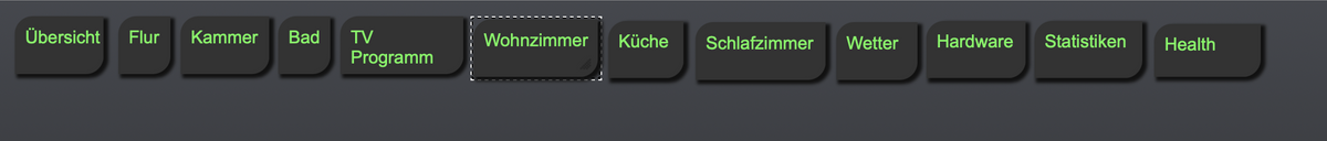

    Guten Morgen zusammen,
    ich stelle bei meiner Vis auf meinem iMac und auch auf meinem iPad öfters ein seltsames Verhalten fest und weiß nicht wo ich nach dem Fehler suchen soll
    Bei der Vis sind meine Buttons unten und an der Seite teilweise nicht anklickbar.
    Nach einem, oder auch mehrfach neu laden der Seite geht es dann wieder. Das ist ziemlich nervig. Hat jemand von Euch dieses Verhalten auch schon mal festgestellt.

      @damrak2022
      gib mir mal bitte ein Button von links und unten zum testen .
      • GlasfaserG Glasfaser
        @damrak2022

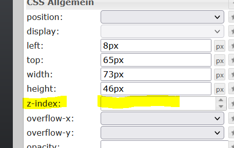

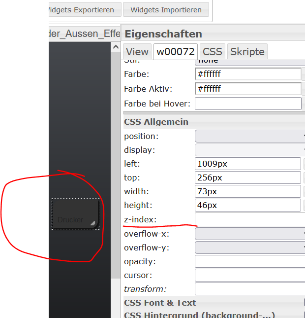

          Mir fällt auf bei dem einen Widget ist z-Index 800 eingetragen was auch richtig ist und bei dem anderen nichts .
          Das kann zu Probleme führen

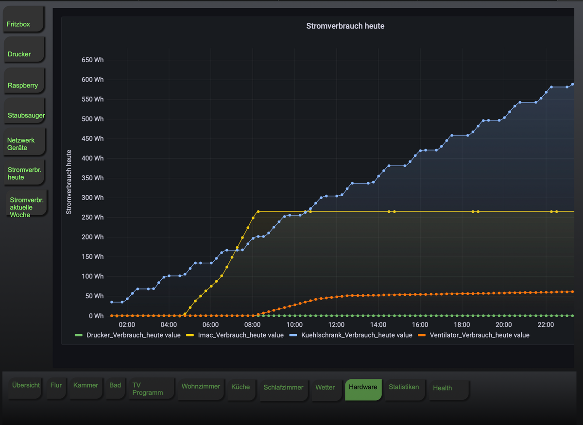

            @glasfaser Sorry, so fit bin ich nicht. Wo sollte ich das Z-Index anpassen? Ich habe in meiner Vis eine Menü Seite -
            Und die ist dann auf allen anderen Seiten unten eingefügt.

              @damrak2022 sagte in Merkwürdiges Verhalten bei meiner Vis:
              habe ich doch schon oben gezeigt bei deinem Widget DRUCKER
              hier mal anderes gezeigt ;
