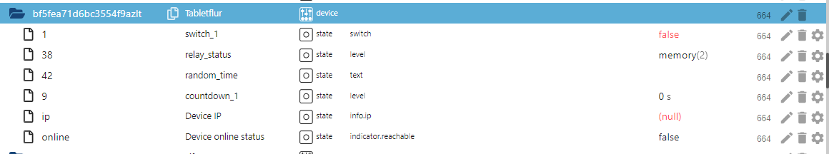

    Mein Problem ist, dass neu zugefügte Geräte zum Teil keine IP erhalten und somit nicht ONLINE gehen.
    Mein Log sieht so aus:

    Eines der Geräte die nicht ONLINE gehen ist z.B. tuya.0.bf3fc4ada92398abf39bay und tuya.0.bf5fea71d6bc3554f9azlt. Diese Gerät habe ich heute mal gelöscht und wieder über den bekannten Prozeß hinzugefügt. Ohne sichtbare Probleme. Nur im Iobroker gibt es keine IP in den Objekten.
    Weiß jemand Rat?

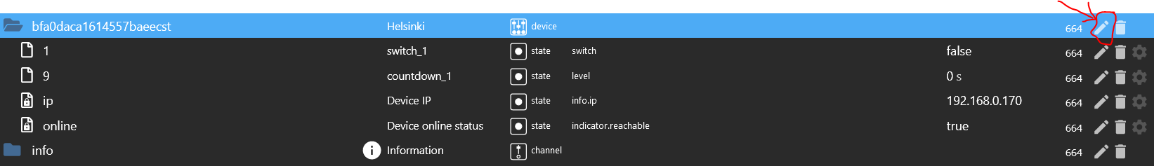

      @michihorn
      Wenn der Datenpunkt "ip" leer ist, dann kannst du das Problem folgendermaßen beheben:
      1. Tuya-Instanz stoppen
      2. Den Geräteeintrag editieren
      Unter dem Reiter "Objektdaten" den Eintrag "ip" hinzufügen
      1. Die Schema-Version prüfen, wenn leer (also ""), dann erst mal auf 3.3 setzen (siehe Bild oben)
      2. Tuya-Instanz wieder starten

        @ofbeqnpolkkl6mby5e13 wie bekomme ich denn die lokale IP heraus? In der APP steht unter "Informationen des Gerätes, eine IP, die mit 217.xxx beginnt, mein IP Kreis beginnt mit 192.xxx. Die Abfrage über Advanced Port Scanner ist für mich wenig aufschlußreich.
        Anbei mal die Objektdaten eines der Geräte, so wie es bei mir aussieht:
          "type": "device",
          "common": {
            "name": "Tabletflur",
            "read": true
          "native": {
            "virtual": false,
            "dpName": {},
            "lon": "6.0919",
            "uuid": "1cad3a99df1f79ea",
            "mac": "84e3424afb2e",
            "iconUrl": "https://images.tuyaeu.com/smart/icon/ay1543221103243UgKoi/d8b0e95a865addc4fa431854beb549cd.png",
            "runtimeEnv": "prod",
            "lat": "52.7363",
            "devId": "bf5fea71d6bc3554f9azlt",
            "devKey": "",
            "dpMaxTime": 1656620707130,
            "productId": "ogupymaavjyzigvr",
            "activeTime": 1656103464,
            "categoryCode": "wf_ble_tdq",
            "moduleMap": {
              "wifi": {
                "upgradeStatus": 0,
                "cdv": "1.0.0",
                "bv": "30.06",
                "pv": "2.2",
                "verSw": "1.0.3",
                "isOnline": true,
                "id": 69181266,
                "cadv": "1.0.2"
              "mcu": {
                "upgradeStatus": 0,
                "cdv": "",
                "verSw": "1.0.3",
                "isOnline": true,
                "id": 69181265,
                "cadv": ""
            "devAttribute": 3,
            "timezoneId": "Europe/Amsterdam",
            "category": "tdq",
            "localKey": "dd1ab5119f44ff81",
            "schema": [
                "mode": "rw",
                "code": "switch_1",
                "name": "开关1",
                "property": {
                  "type": "bool"
                "iconname": "icon-dp_power",
                "id": 1,
                "type": "obj"
                "mode": "rw",
                "code": "countdown_1",
                "name": "开关1倒计时",
                "property": {
                  "unit": "s",
                  "min": 0,
                  "max": 86400,
                  "scale": 0,
                  "step": 1,
                  "type": "value"
                "iconname": "icon-dp_time2",
                "id": 9,
                "type": "obj"
                "mode": "rw",
                "code": "relay_status",
                "name": "上电状态设置",
                "property": {
                  "range": [
                    "off",
                    "on",
                    "memory"
                  "type": "enum"
                "iconname": "icon-zhuangtai",
                "id": 38,
                "type": "obj"
                "mode": "rw",
                "code": "random_time",
                "name": "随机定时",
                "property": {
                  "type": "string",
                  "maxlen": 255
                "iconname": "icon-dp_clockwise",
                "id": 42,
                "type": "obj"
            "productKey": "ogupymaavjyzigvr",
            "schemaExt": [],
            "version": ""
          "_id": "tuya.0.bf5fea71d6bc3554f9azlt",
          "acl": {
            "object": 1636,
            "owner": "system.user.admin",
          "from": "system.adapter.tuya.0",
          "user": "system.user.admin",
          "ts": 1656785341484

          Sobald du die IP-Adresse herausgefunden hast, ergänzt du das Objekt wie von mir beschrieben. Muss dann am Ende so aussehen:
          "ip": "192.xxx.x.xxx",
          "schemaExt": [],
          "version": "3.3"
          • O oFbEQnpoLKKl6mbY5e13
            @michihorn
            In der App wird die Mac-Adresse des Gerätes ausgewiesen. Diese nutzt du, um die IP-Adresse herauszufinden. Entweder im Router oder mit dem Port Scanner.
            "schemaExt": [],
            "version": "3.3"
