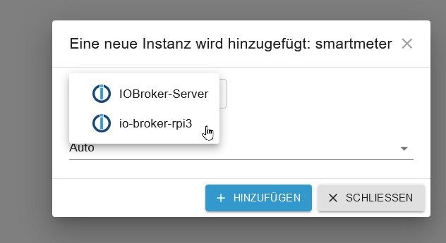

    ich habe mir heute einen 2. Iobroker Host auf einem RPI3 installiert. Ich habe gerade versucht einen neuen Adapter auf diesen zu installieren, leider klappt das aber nicht. Ich kann in der Host-Auwahl zwar den richtigen Host sehen, aber nicht anklicken. Es wird immer der Master (IOBroker-Server) übernommen.

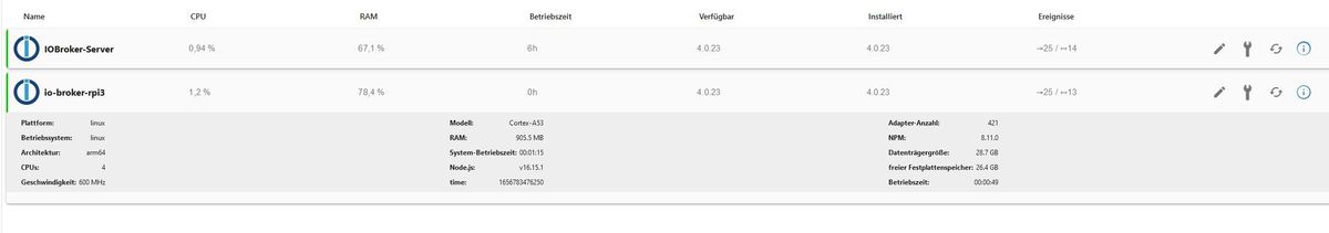

    Der 2. Host wird meiner Ansicht nach auch richtig angezeigt.
    Habe ich vielleicht noch einen Schritt vergessen? Sorry, ist aber mein erster Versuch mit einem Multihost System.

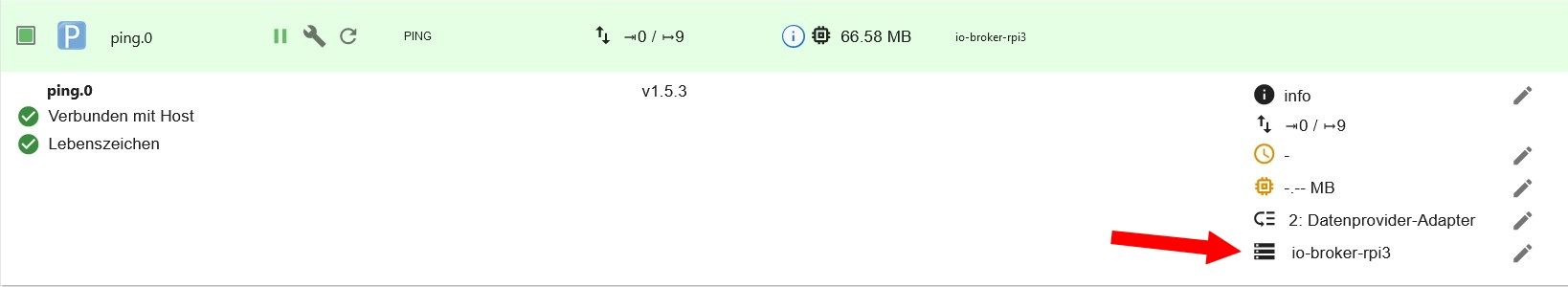

      Ich habe gerade eine andere Möglichkeit gefunden, eine Instanz zu verschieben. Der Weg funktioniert auch ohne Probleme. Für mich wäre es nur kurz wichtig zu wissen, ob es korrekt ist, dass man bei der Adapterinstallation selbst nicht schon sagen kann, wo die Instanz laufen soll. Oder muss man das im Nachhinein festlegen?
