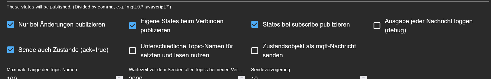

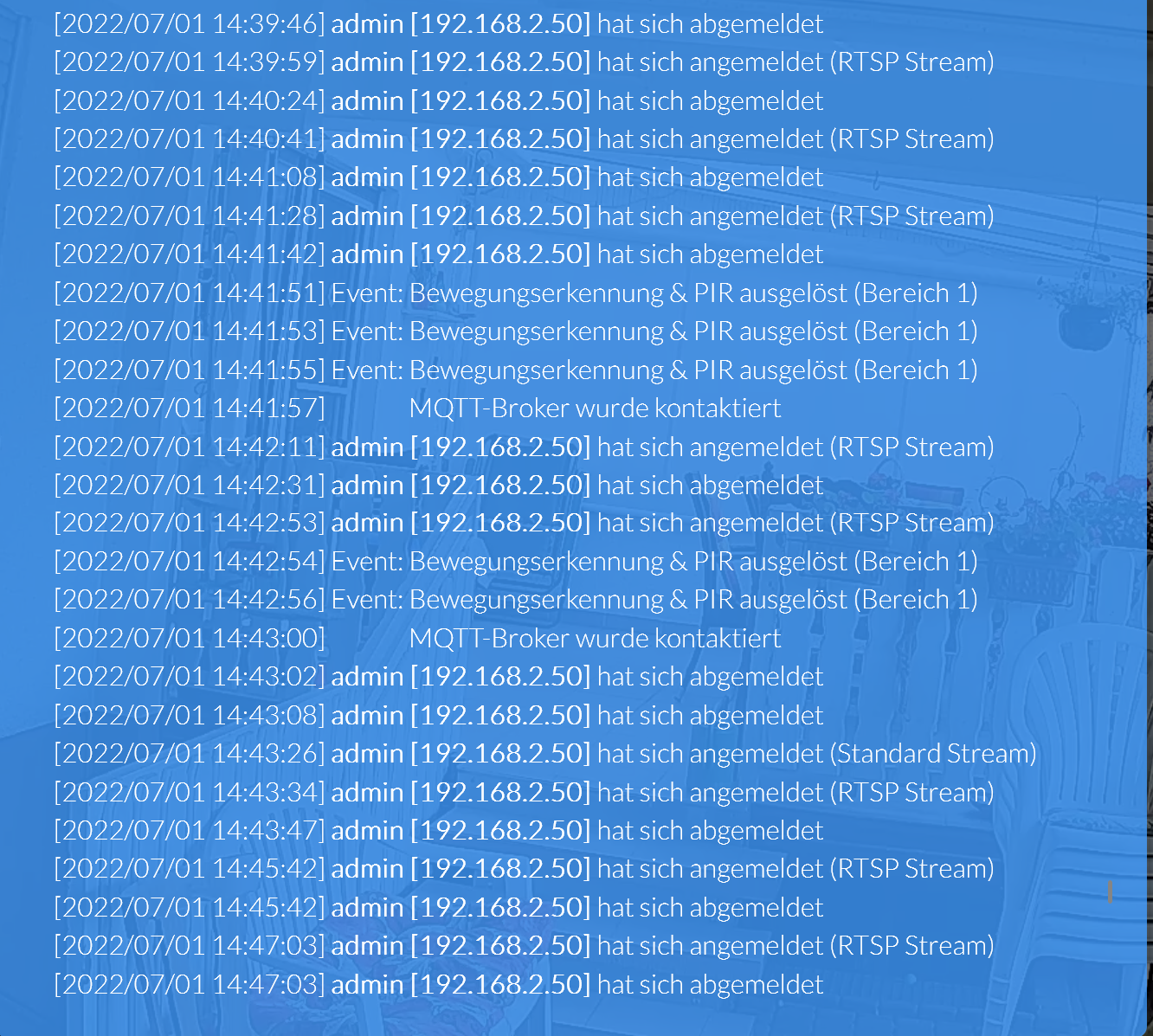

          @tt-tom
          in den MQTT Einstellungen ist bereits "Ausgabe jeder Nachricht loggen (debug)" aktiviert. Mehr wird leider nicht im Fehlerfall ausgegeben. Falls alles korrekt läuft werden schon viel mehr Debug Informationen ausgegeben.
          In dem Screenshot ist halt zu sehen, dass die Kamera im Fehlerfall weiter MQTT Meldungen an den MQTT Broker schickt, die aber leider nicht verarbeitet werden bzw. ankommen.
          Das sind die zwei Meldungen wenn die Verbindung zur Kamera abbricht.

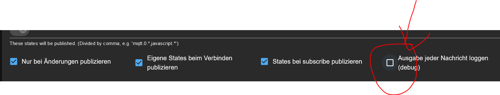

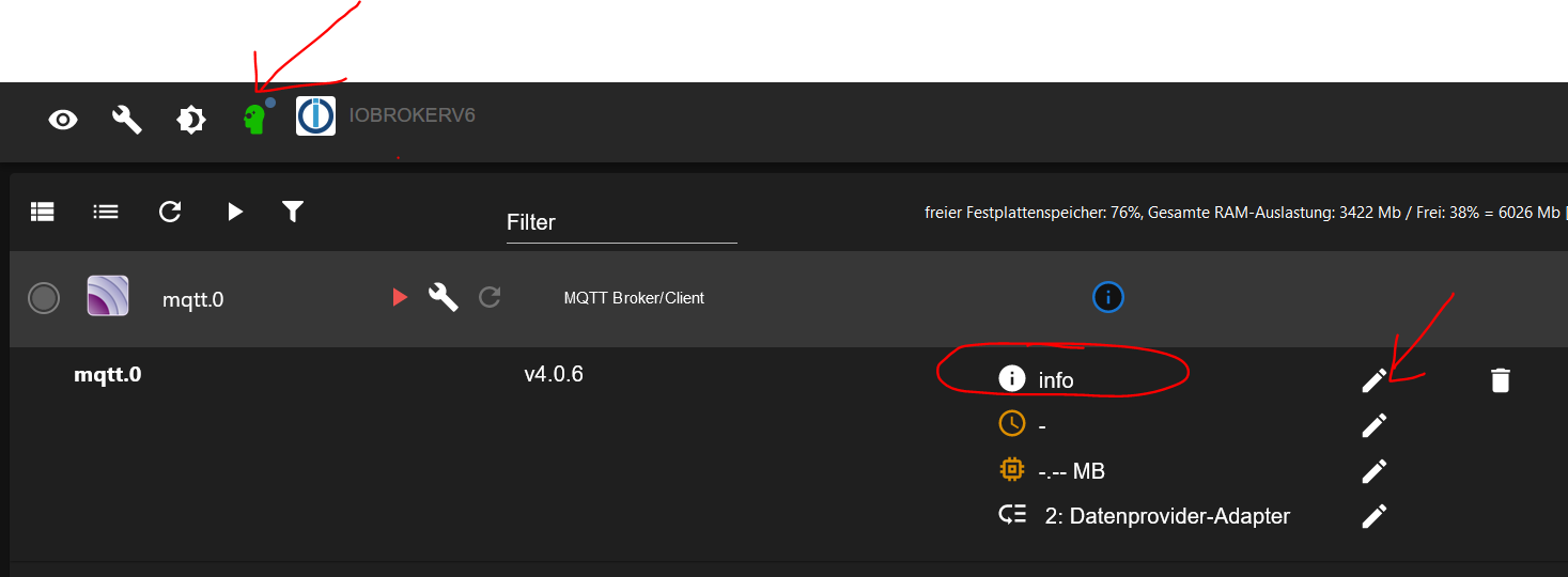

          • GlasfaserG Offline
            GlasfaserG Offline
            Glasfaser
            @funkytown sagte in MQTT Connection closed: Error: read ECONNRESET:
            Nö ... ist nicht ..
            In der Adapter Instanz von Info auf Debug stellen
            So wie auch er angegeben hat :
            @tt-tom sagte in MQTT Connection closed: Error: read ECONNRESET:
            @funkytown
            Den Adapter auf debug Modus stellen in der Instanz.
            funkytownF 1 Antwort Letzte Antwort

              funkytown
              @glasfaser
              Upps, mein Fehler und danke für den Hinweis.
              ch habe es jetzt von Info auf Debug umgestellt. Mal schauen was im Fehlerfall protokolliert wird.

                          @schnubby666 sagte in MQTT Connection closed: Error: read ECONNRESET:
                          Ich habe hier fast die selben Probleme,
                          sehe ich nicht so ... wie der TE
                          , wenn sich die Kamera als Client mit dem Broker verbindet.
                          publishOnSubscribe
                          dann stelle die Instanz Logstufe auf Warn
