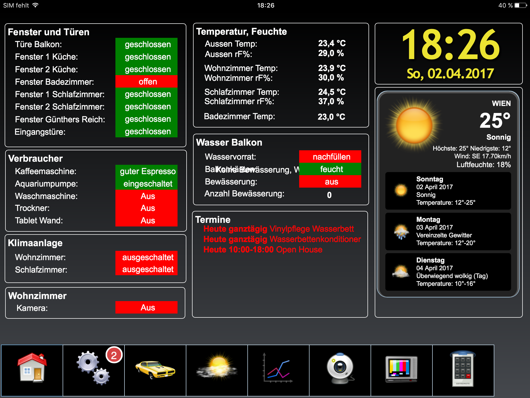

    habe dieses Wochenende meine VIS Installation mittels GIT auf die Version 0.12.19 gehoben.
    Prinzipiell OK, aber ein Problem habe ich gefunden.
    Ausgehend von meinem Übersichtsview

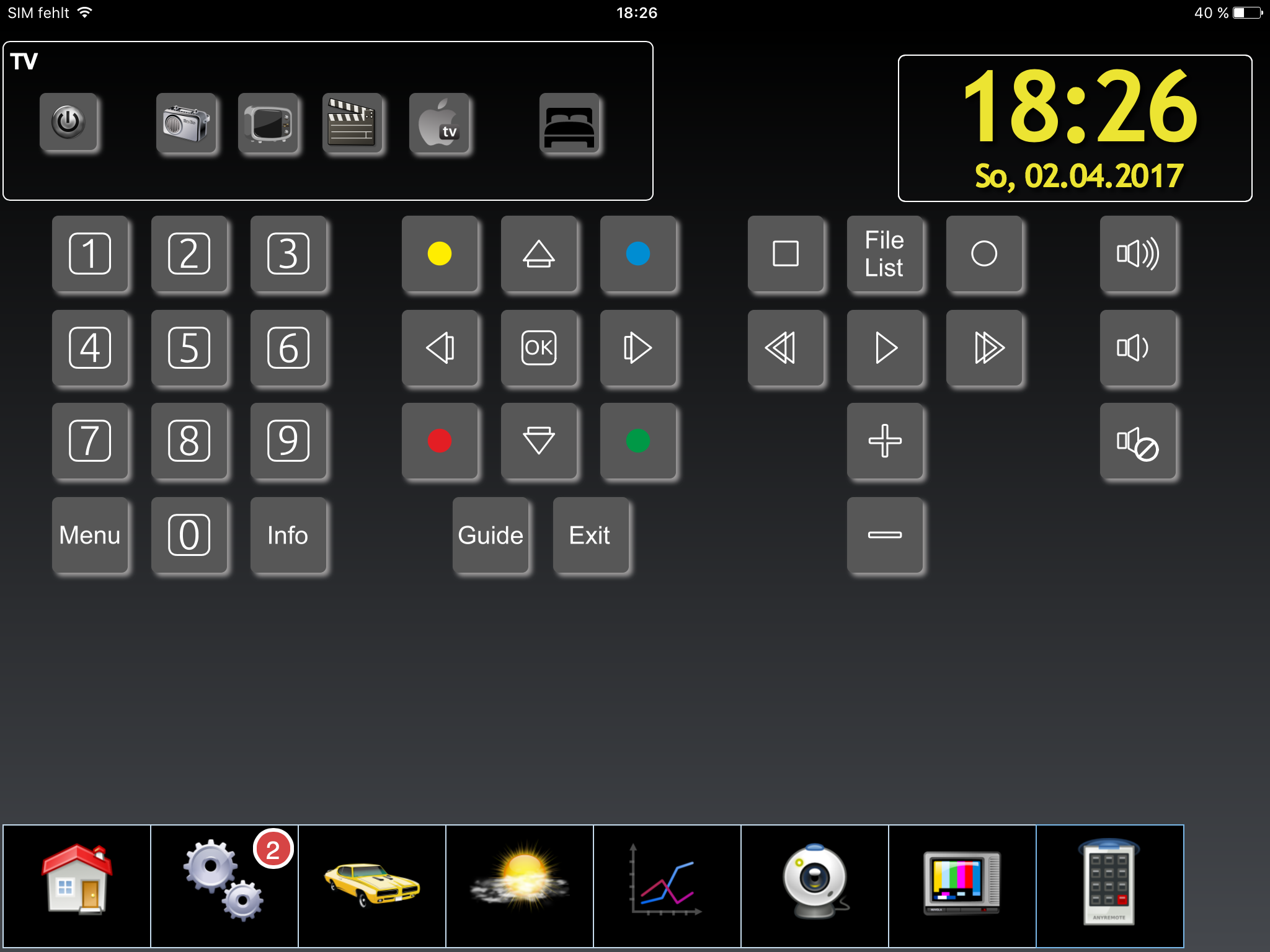

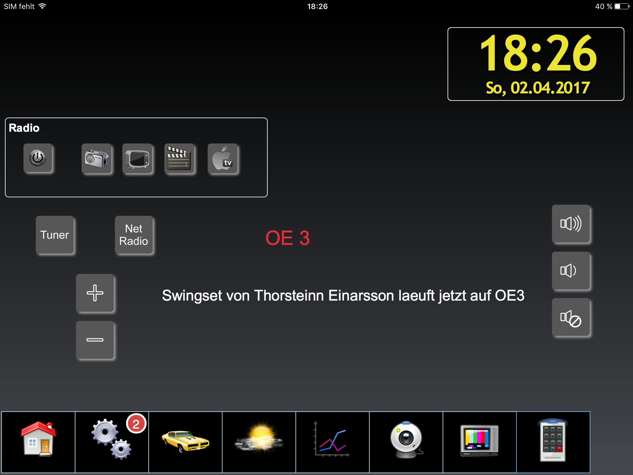

    schalte ich mittels eines jqui-navigation - Icon auf meinen Multimedia View (hier läuft gerade Radio).

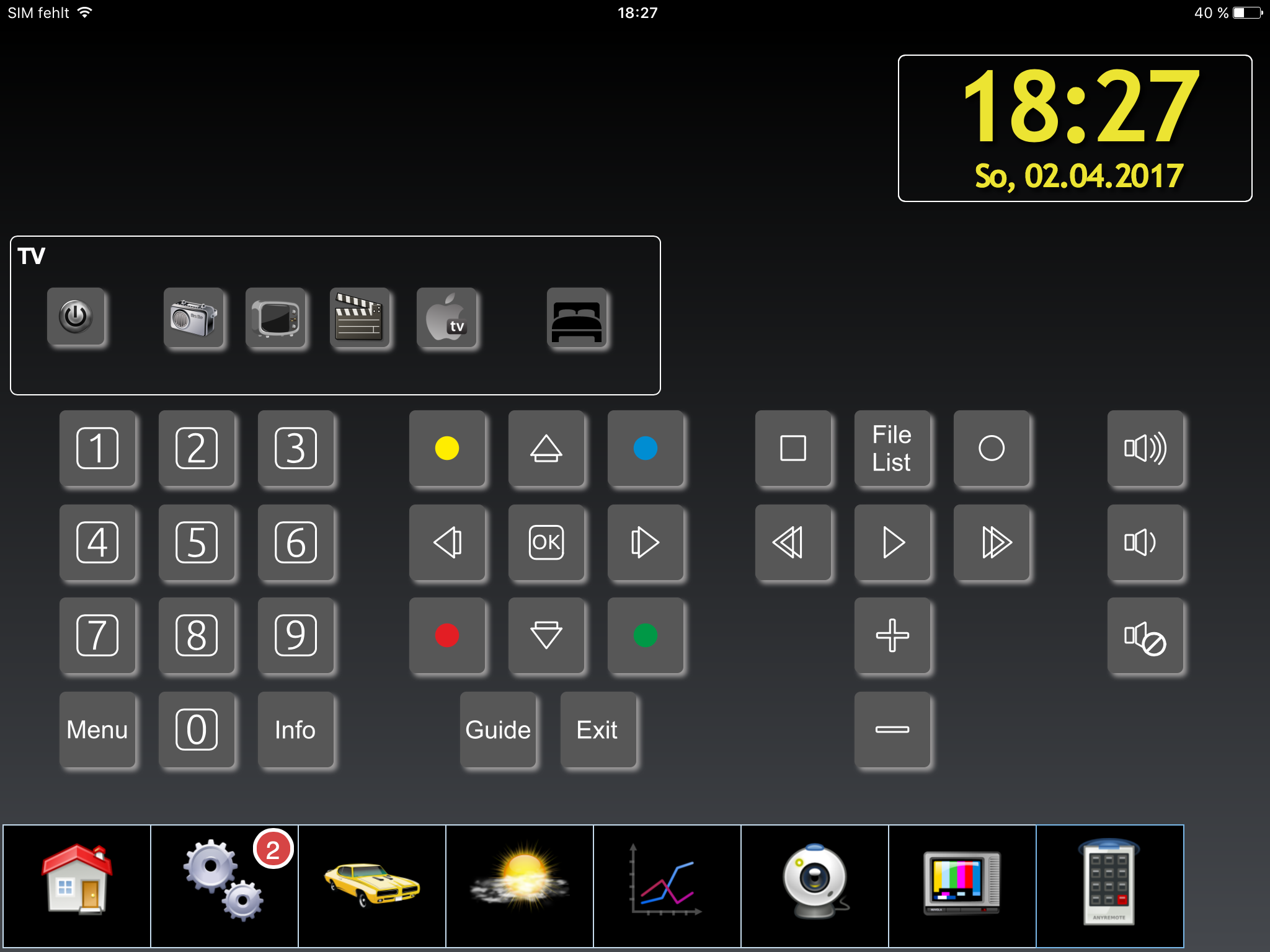

    Dort schalte ich nun auf TV um. (mittels Bulb On/Off). Alle Multimedia Views werden in einem Basic view in widget 8 dargestellt.

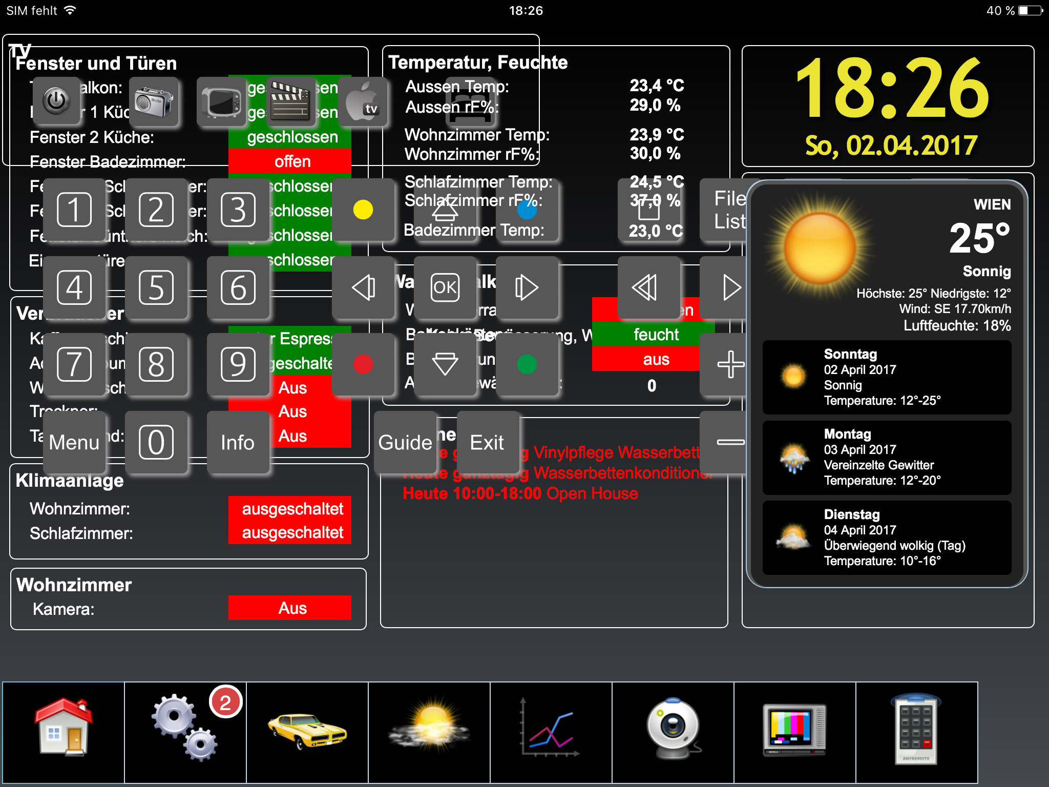

    Leider wird der view nicht korrekt dargestellt. Die Position ist viel zu hoch.
    Schalte ich nun auf meine Übersicht zurück, dann werden beide Views Übereinander angezeigt.
    Erst nach nochmaligen selektieren des Multimedia Views zeigt alles wieder korrekt an.
    Es liegt also meiner Meinung nach am Basic view in wiget 8.
