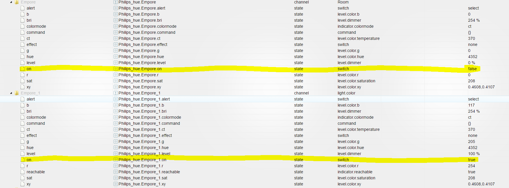

    ich habe das Problem,dass meine Räume im Hue Adapter immer auf false bleiben bis ich den Adapter einmal neu durchstarte.
    Dadurch ist die Anzeige im vis natürlich fehlerhaft. Es geht nur wenn ich einzelne Lampen abgreife aber das möchte ich natürlich ungern.
    Adapter Version: 0.6.0
    Anbei einmal ein Screenshot. Kennt jemand das Problem und weiss vielleicht wie es zu lösen ist?
    Nachtrag: wenn ich mich per clip api auf die Bridge schalte sehe ich den status richtig.

    Wenn ich mir die Debug LOG so ansehe scheint das Polling nicht zu gehen. Bekomme hier 0 Einträge und erwarte eigentlich alle 20 Sekunden ein
    hue.0 2017-04-02 13:23:47.690 info creating/updating bridge device
    hue.0 2017-04-02 13:23:47.689 info created/updated 4 light groups
    hue.0 2017-04-02 13:23:47.678 info creating/updating light groups
    hue.0 2017-04-02 13:23:47.678 info created/updated 8 light channels
    hue.0 2017-04-02 13:23:47.638 info creating/updating light channels
    Unter Ereignissen sehe ich, dass der Adapter wohl nur die Lampen aber nicht die Gruppen abfragt.</user>

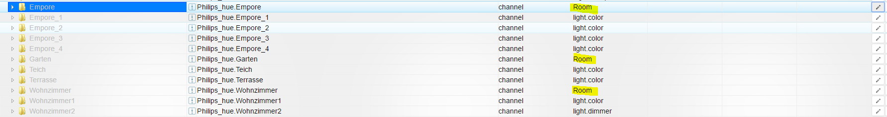

      Niemand eine Idee?
      Kann ich unter Objekte vielleicht die Rolle dauerhaft ändern das es dann vielleicht ausgelesen wird? Bisher hat sich das bei Neustart immer wieder überschrieben :/

            A Offline
            andyb
            Helfen kann ich dir nicht, ich kann dir nur sagen das es bei mir auch so ist :?

                Verwenden kannst du die on/off Steuerung auf Raumebene, sie aktualisiert sich nur nicht.
                d.h. mit Skript bedienen geht und es aktualisieren sich dann auch die States der einzelnen Lampen in dem Raum.
                Nur halt anders rum nicht.
