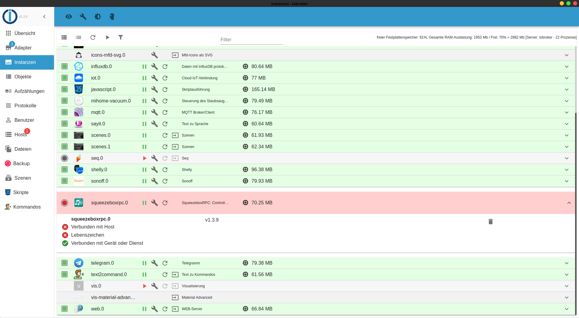

    Hallo Forum
    Ich habe für meinen Sohn einen Logitechmediaserver (LMS) auf einem RPI zero am laufen gehabt, diesen wollte ich jetzt auf ein Ubuntu LXC Container migrieren. Soweit läuft alles, doch will der iobroker Adapter nicht mit dem LXC zusammen laufen. Verbinde ich den Adapter mit dem RPI läuft alles, verbinde ich den Adapter mit dem LXC kommt es zum Fehler. Auf beiden ist die gleiche Version vom LMS 8.2.1 installiert und beide haben exakt die gleichen Einstellungen.
    im Log steht ```
    Log
    2022-06-30 17:34:58.372	warn	Terminated (UNCAUGHT_EXCEPTION): Without reason
    squeezeboxrpc.0
    2022-06-30 17:34:58.371	info	terminating
    squeezeboxrpc.0
    2022-06-30 17:34:58.371	info	squeezeboxrpc unloaded
    squeezeboxrpc.0
    2022-06-30 17:34:58.368	error	Cannot read property 'hasOwnProperty' of undefined
    squeezeboxrpc.0
    2022-06-30 17:34:58.368	error	TypeError: Cannot read property 'hasOwnProperty' of undefined at ioSBPlayer.doPlayerUpdateStatus (/opt/iobroker/node_modules/iobroker.squeezeboxrpc/lib/iosbplayer.js:539:28) at IoSbServer.<anonymous> (/opt/iobroker/node_modules/iobroker.squeezeboxrpc/lib/iosbserver.js:659:31) at handle (/opt/iobroker/node_modules/squeezenode-oweitman/squeezerequest.js:62:13) at /opt/iobroker/node_modules/squeezenode-oweitman/squeezerequest.js:164:13 at ClientHttp.Client._parseResponse (/opt/iobroker/node_modules/jayson/lib/client/index.js:219:10) at /opt/iobroker/node_modules/jayson/lib/client/index.js:150:10 at Object.Utils.JSON.parse (/opt/iobroker/node_modules/jayson/lib/utils.js:266:3) at IncomingMessage.<anonymous> (/opt/iobroker/node_modules/jayson/lib/client/http.js:86:22) at IncomingMessage.emit (events.js:412:35) at endReadableNT (internal/streams/readable.js:1333:12)
    squeezeboxrpc.0
    2022-06-30 17:34:58.367	error	uncaught exception: Cannot read property 'hasOwnProperty' of undefined
    squeezeboxrpc.0
    2022-06-30 17:34:57.888	info	starting. Version 1.3.9 in /opt/iobroker/node_modules/iobroker.squeezeboxrpc, node: v14.19.3, js-controller: 4.0.23

        @oliverio
        Danke. Das werde ich mir mal ansehen.
        Also ich nutze Proxmox. Iobroker und LMS laufen in eigenen LXC Container und haben beide eigene IP Adressen. Im Adapter habe ich die IP für LMS von Hand gewählt. Autodiscover habe ich noch nicht probiert.
        Was sagen die Fehlermeldungen im iobroker Log aus?

                      So wie es aber aussieht hat es etwas mit dem LXC Container zu tun.
