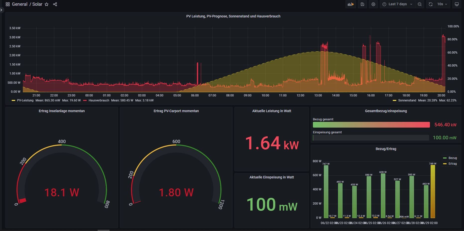

    Nabend allerseits, erklärt mich bitte für doof aber ich komm nicht weiter 😞
    ich versuche seit Tagen meine Werte von nem Shelly 3em in grafana zu bekommen also in einen bar chart so als gegenüberstellung zum ertrag der PV (wieviel von 0:00 bis 24:00 uhr verbraucht und produziert wurde) ich komm nicht klar mit den einstellungen🙈
    Das 2. Problem was ich habe ist das ich es nicht schaffe den Ertrag in einen graphen zu packen, Verbrauch, sonnenverlauf sind schon drin, die Werte von dem Shelly 1plus pm sind aber komisch da der obere Anschlag 100mw sind und ich weiß nicht warum.
    Mein 3. Problem sind die Tagesprognosen von dem Adapter pvforecast, die bekomm ich auch nicht in den graphen, fehlt mir das was? Wie funktioniert das?
    Ich als neuling mit etwas Erfahrung würde mich riesig über Hilfe freuen.
