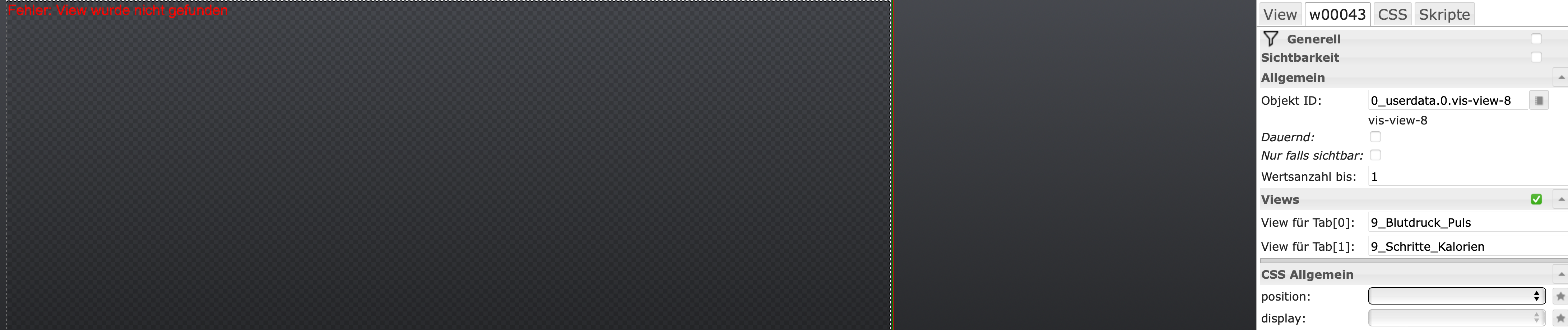

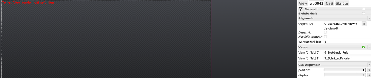

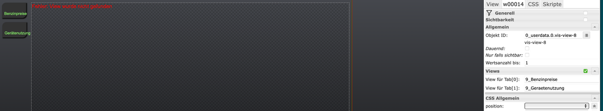

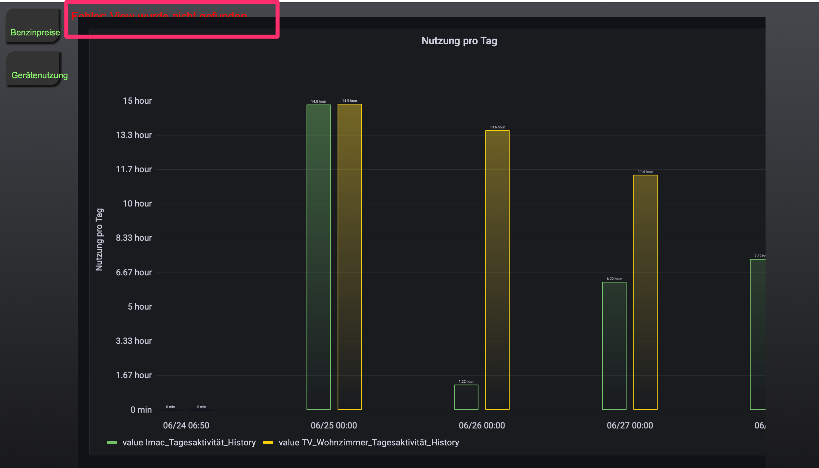

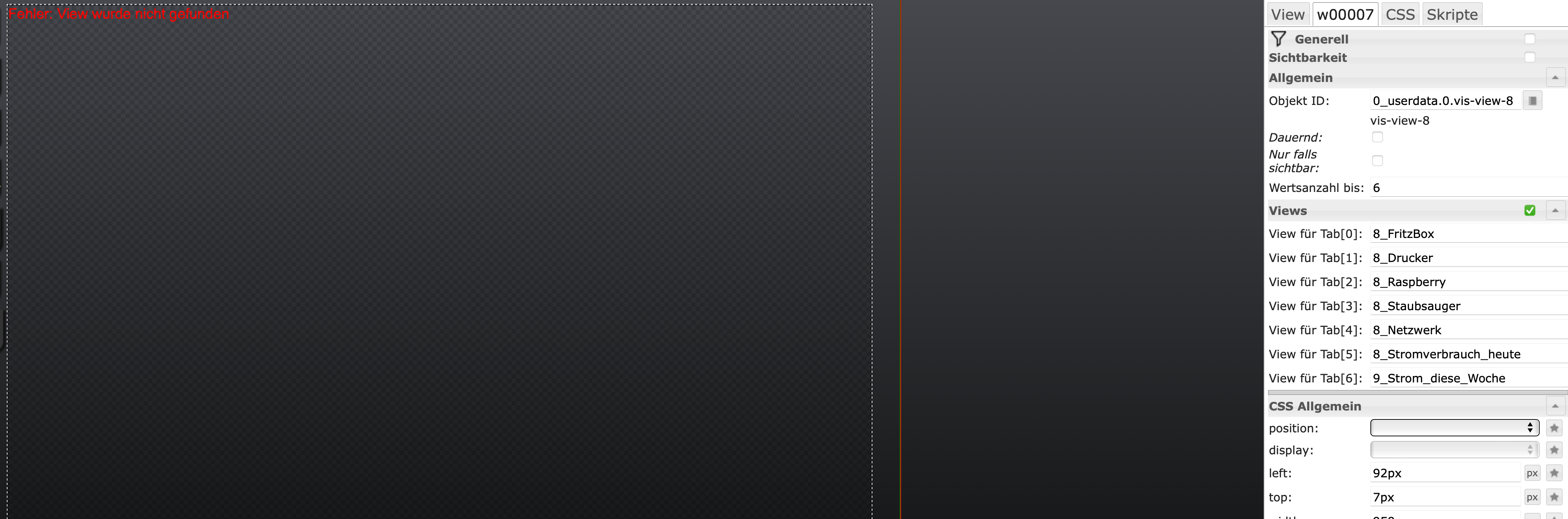

    ich habe gestern ein wenig mein Menü verändert, danach alles überprüft und es war gut. Seit heute Morgen wird mir bei meinen 3 Seiten, welche Untermenüs enthalten der Fehler View wurde nicht gefunden im vis-view 8 Widget angezeigt. Ich habe das Widget auch schon rausgenommen und neu eingebunden, keine Besserung.
    Die Werteanzahl ist jeweils so eingetragen, das es auch keine leeren Felder gibt.
    Ich finde den Fehler nicht. Jemand eine Idee?

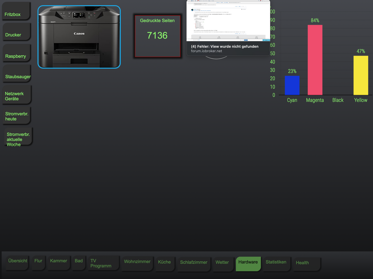

    Habe gerade noch was entdeckt. Wenn ich einen Button auf einer dieser Seiten anklicke, wir mir die entsprechende View angezeigt. Nur dahinter steht noch View wurde nicht gefunden - siehe hier:

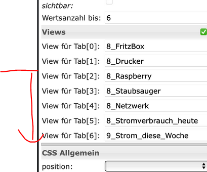

      Ich rate mal ins Blaue aber ich glaube dass alle Deine ausgewählten Views ein "View in Widget" enthalten.

        @damrak2022 sagte in Fehler: View wurde nicht gefunden:
        Laut Screenshot , hast du für deine 3 einzelnen view 8 Widget , immer den gleichen Datenpunkt zum View wechseln genommen !
        ...... , ist dieses so gewollt !?
        ....weil wenn du die Zahl ab 2 steuerst
        dann ist es logisch das nichts mehr angezeigt wird bei den anderen view 8 Widget

          Wenn ich in der Runtime auf Hardware gehe, kann ich alle Views aufrufen und alles ist korrekt:

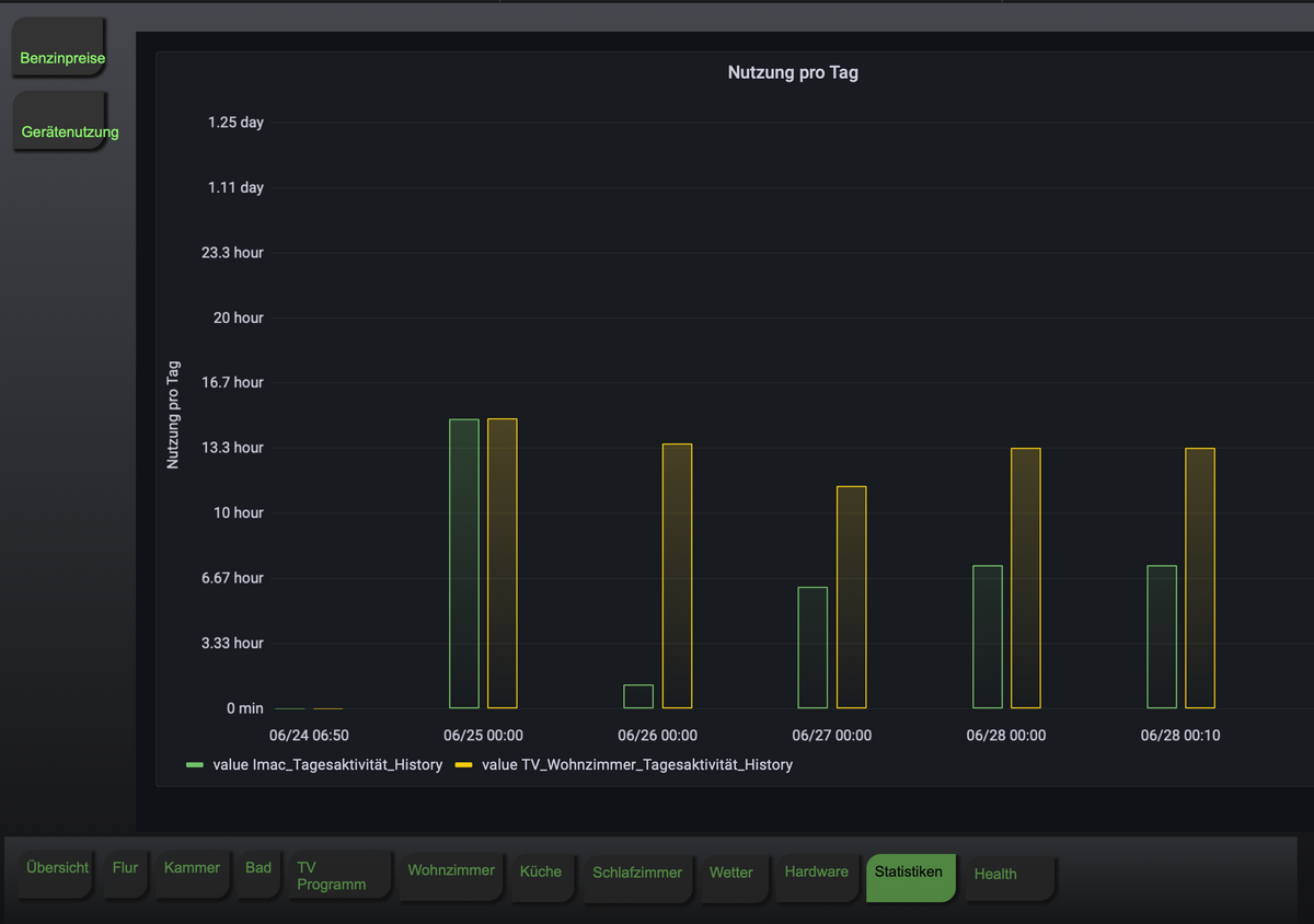

          In der Runtime von "Statistiken" passiert nichts, wenn ich versuche von einer View "Gerätenutzung" zu "Benzinpreise" zu wechseln

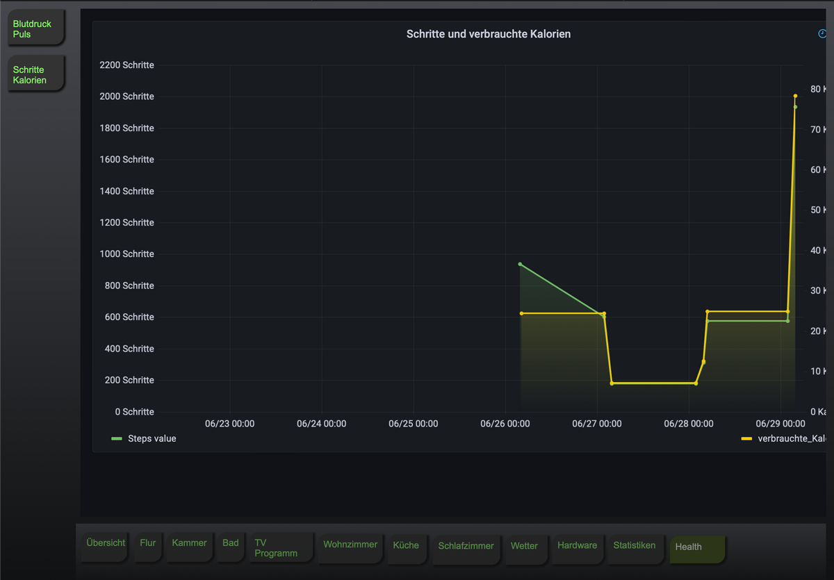

          Bei Health genau das gleiche:

              @glasfaser Ich weiß absolut nicht warum, bei Statistiken geht es jetzt auf einmal wieder. Lediglich bei Health passiert keine Viewwechsel wenn ich zwischen Blutdruck und Schritte versuche zu wechseln

                  @glasfaser Habs gefunden. Bei Wert stand bei beiden eine 0 drin. Jetzt kappt es wieder.
