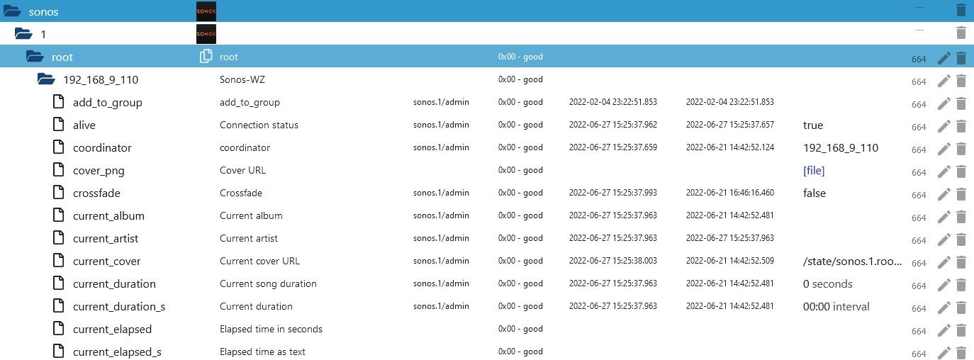

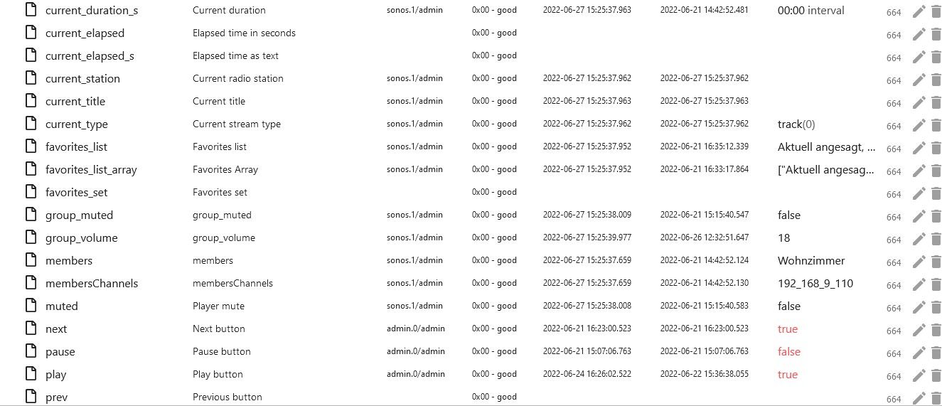

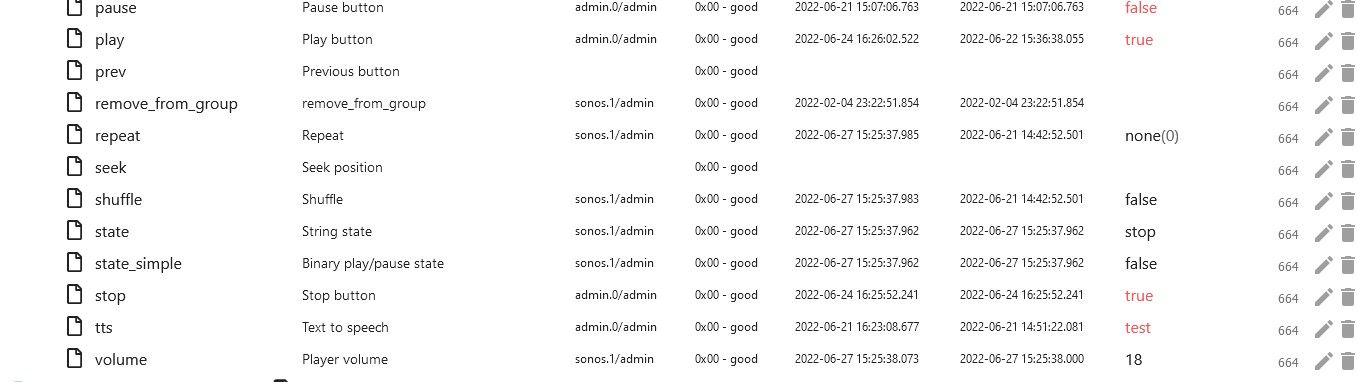

    @paul53 Ich Habe ein Sonos Lautsprecher den ich gerne einschalten möchte und das er dann gleich einen sender abspielt. Hier die Sreenshots.

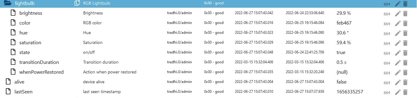

              @paul53 Das sind die Datenpunkte.

                  @timowald sagte: Das sind die Datenpunkte.
                  Und was soll wie verändert werden?
