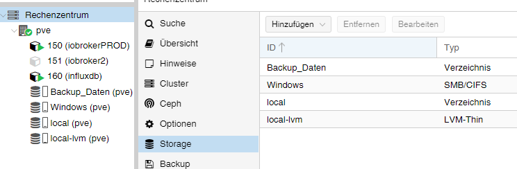

    Es geht um eine Windows Share, die ich im Rechenzentrum hinzugefügt habe.
    Im pve kann ich auf der Shell die Dateien bearbeiten.
    Ich möchte die Dateien aber auch im CT 150 iobrokerPROD bearbeiten können.
    Laut einigen Dokumentationen aus dem WEB, soll dies auch möglich sein, aber ich verstehe es nicht wie?
    Im Container soll iobroker die Dateien von Windows Share lesen und schreiben können.
    Der User iobroker hat die uid=1002 und gid=1002.
    Auf der pve-Shell kann man die Datein lesen und schreiben.
    In dem CT 150 kann man sie nur lesen und man erhält keine sinnvollen user und group Daten:
    Vielleicht hat es ja schon jemand geschafft, einen Windows-Share dem Unprivileged CT schreibend zuzuordnen.
    Oder jemand hat eine Idee, wie man da herangehen kann?
    Falls noch Infos gebraucht werden, bitte mitteilen.
